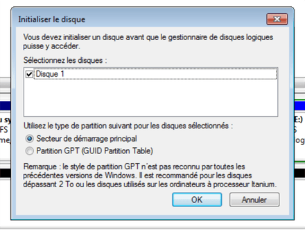

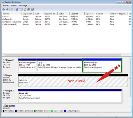

Disque dur non alloué
Svp j'ai besoin d'une solution pour fixer cet erreur
Le disque dur n'affiche pas
J'ai essayé avec HDD regenerateur aussi les commandes de cmd (chkd) diskpart

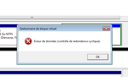

    L'erreur de contrôle de redondance cyclique pourrait venir comme résultat d'un matériel défaillant, d'un registre corrompu, d'un disque encombré. Je présume que le DD récalcitrant (Disque 1 dans la Gestion des disques) est un DD externe. Si je me trompe, corrige moi, stp :) D'ailleurs, ce DD, a-t-il été jamais utilisé ? Je te pose la question parce que si ce DD a été déjà utilisé et s'il y a des données dessus, toute tentative réussie de l'initialiser va effacer ces contenus. Pour essayer de récupérer ces données on pourrait penser à passer par le biais de certaines méthodes alternatives ou par un Linux Live CD.
    Normalement, l'on considère l'outil CHKDSK capable de remédier à cette situation. Pour lancer CHKDSK sur ce DD il faut que le DD ait une lettre. Malheureusement ce n'est pas le cas ...
    @zakasaguigui, ton message me fait savoir que tu as testé certaines commandes de DISKPART. S'agit-il de la commande clean qui remet à zéro le DD et l'efface complètement ?
    Si j'étais toi je diagnostiquerais le DD pour vérifier son intégralité. Pour ce faire tu pourrais utiliser l'utilitaire du constructeur HDD.

    4. @zakasaguigui, navré de lire ceci … As-tu eu le temps de faire le diagnostic dont je te parlais ? Le logiciel d'analyse détecte-t-il ce DD ?
      D'ailleurs, clean de DISKPART, s'effectue-t-il ? Si tu l'as lancé, je présume que ce DD ne contient pas des données importantes. Si c'est le cas je penserais à une écriture de zéros sur ce DD (à l'aide d'un logiciel approprié, de préférence celui du constructeur HDD). L'écriture de zéros va supprimer définitivement tout ce qui est sur le DD et procédera aussi à une analyse de secteurs défaillants éventuels pour les remplacer avec des secteurs de réserve.
