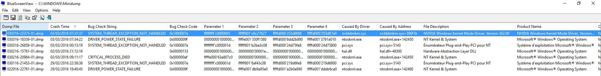

      J'ai bien installé bluescreenview et j'ai pu ouvrir la ligne concernant mon BSOD.
      Le résultat ne se présente pas par écran bleu mais dans une fenêtre avec différentes informations sur l'erreur. Du coup je n'ai pas copié/collé le texte. J'essayerai de mettre l'image à la place (d'ailleurs question bête, comment fait-on pour insérer une image ici ?).
      En attendant, j'ai cherché sur le message d'erreur et une des pistes possibles serait un problème de driver de la carte graphique. Je vais déjà tenter une mise à jour via le site constructeur et des deux cartes vidéo (intégrée et dédiée).

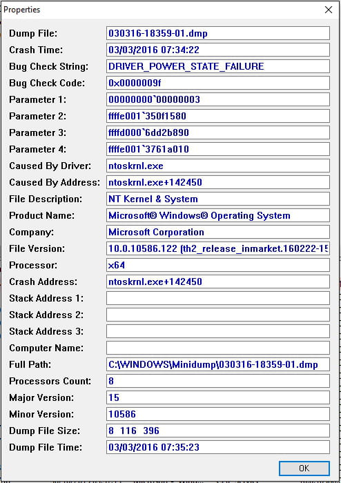

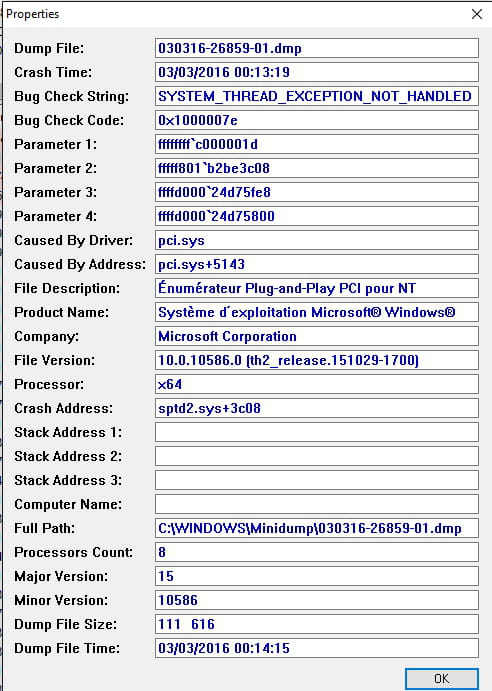

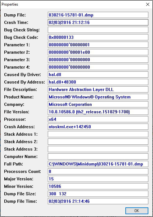

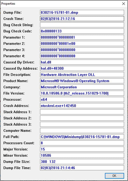

    @ bendrop : voici les infos sur les BSOD. Celui dont la zone "Bug Check string" est vide correspond au second BSOD "DPC_watchdog_VIOLATION" que j'ai très fréquemment (avec DRIVER_POWER_STATE_FAILURE).
    1. bendrop Messages postés 12665 Date d'inscription   Statut Contributeur Dernière intervention   8 530
      Ton windows n'est pas à jour, tu es en version 10.0.10586.0 hors aujourd'hui la version est 10.0.10586.164 . Il faudrait songer à le mettre à jour.
      Cdlt
