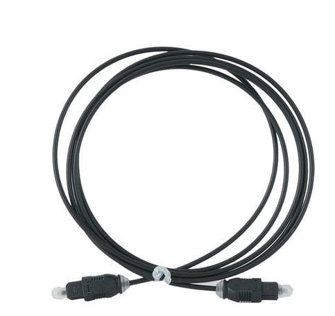

ça ressemble à ça:
sans les petits embouts de protection blancs bien sûr
mais je ne comprends pas barre de son sur hdmi 1 tv
-soit tu as un port entrée numérique optique sur ta barre de son et sur la tv, (sortie) et tu relies les deux ensemble uniquement par ce câble optique
mais dans ton cas, ce câble n'est pas fourni, il faut l'acheter à part!
soit si tu choisis le hdmi, il te faut un port hdmi arc sur ta tv (que tu n'as pas)
soit il te reste l'entrée audio analogique stéréo pour relier la barre de son au téléviseur, sur les jacks rouge blanc jaune de ta tv

donc normalement , tu as ce qu'il faut des deux côtés, donc pas de hdmi, mais ce câble à acheter dans ce style là
http://www.darty.com/nav/achat/gps_autoradio_dvd_portable/dvd_portable/cable_audio/temium_optique_1_2m_1.html?dartycid=sea_shopping-online_PLA-Audio--HiFi--Home-cinema/Cable-audio_adgroup_Cable-audio/Temium&s_kwcid=AL!289!3!{creative}!{matchtype}!{placement}!{network}!!{keyword}&ef_id=VlDWQAAAAaB92j0g:20160227181103:s
ensuite une fois la barre branchée au secteur, et allumée il faudra sélectionner sur la tv, soit les haut parleurs tv, soit la barre de son comme sortie
mais attention si tu éteins la barre de son, il faudra sélectionner à nouveau les hp tv
parfois on peut laisser les deux
mais il faut alors mettre les hp tv au minimum sinon c'est la cacaphonie et il peut même y avoir un léger décalage que certaines barres peuvent régler mais pas toutes
mais il faut vérifier, car les informations que j'ai pu obtenir sur ta barre, et sur ta tv, ne sont peut-être pas à jour, ou du même modèle précis, s'il y a des variantes de modèles
