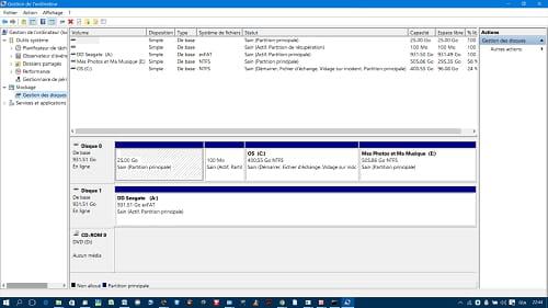

    Peux tu faire une capture d'écran de la page gestion des disques?
    Pour cela faire clic droit sur l'icône windows,gestion du disque.
    L'outil capture est dans :toutes les applications ,accessoires windows.

  6. Herve1812 Messages postés 167 Date d'inscription   Statut Membre Dernière intervention   2
    Voici ma capture. Tout est bien OK. J'ai déjà tout sauvegader mes dossiers + image système et Cd de récup.
    Entre temps j'ai eu une info disant qu'il y a ce type de difficultés (sauvegarde) pour les passage de W7 à W10. Je recherche aussi dans ce sens.
  7. cado21 Messages postés 6527 Statut Contributeur 944
    Ta partition E images et musique,c'est une sauvegarde ou c'est des sous dossiers du dossier Utilisateur?
    Le disque 1 seagate est il une disque interne?
    Ton cd de récup c'est quoi?
  8. Herve1812 Messages postés 167 Date d'inscription   Statut Membre Dernière intervention   2
    E:/ c'est mon 2è DD interne. J'y ai mis toutes mes photos c'est tout
    Seagate c'est un DD externe de 1To
