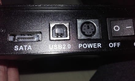

J'ai reçu un disque dur récemment, mais le câble d'alimentation n'était pas fourni.
Si vous pourrez me préciser un câble ou le nom du format, merci

la prise ressemble beaucoup à du mini DIN 6 broches (le même cable que pour les vieux claviers/souris).
Sur internet tu dois pouvoir trouver des cables d'alimentation secteur>DIN.
Après ça dépend de la tension du DD (12v?)
Sinon essaye par USB, il y a une petite chance...
