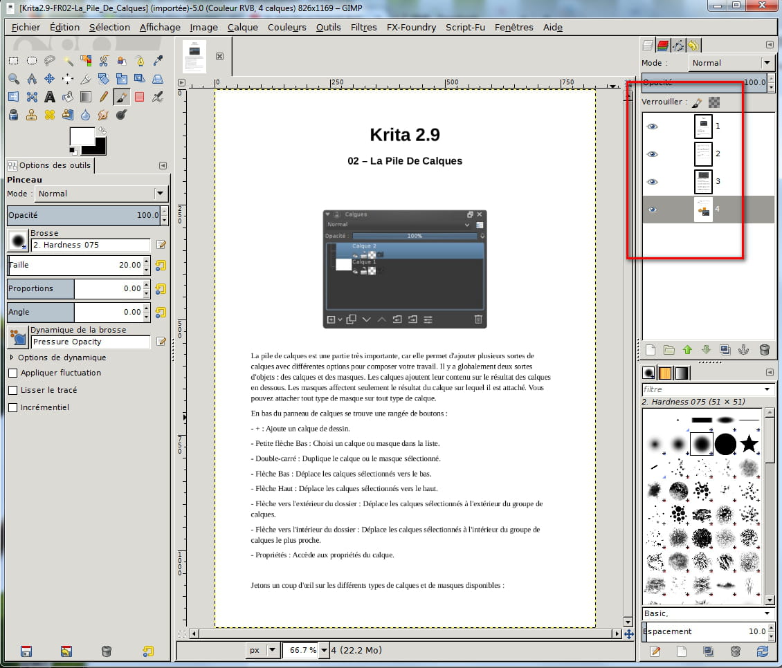

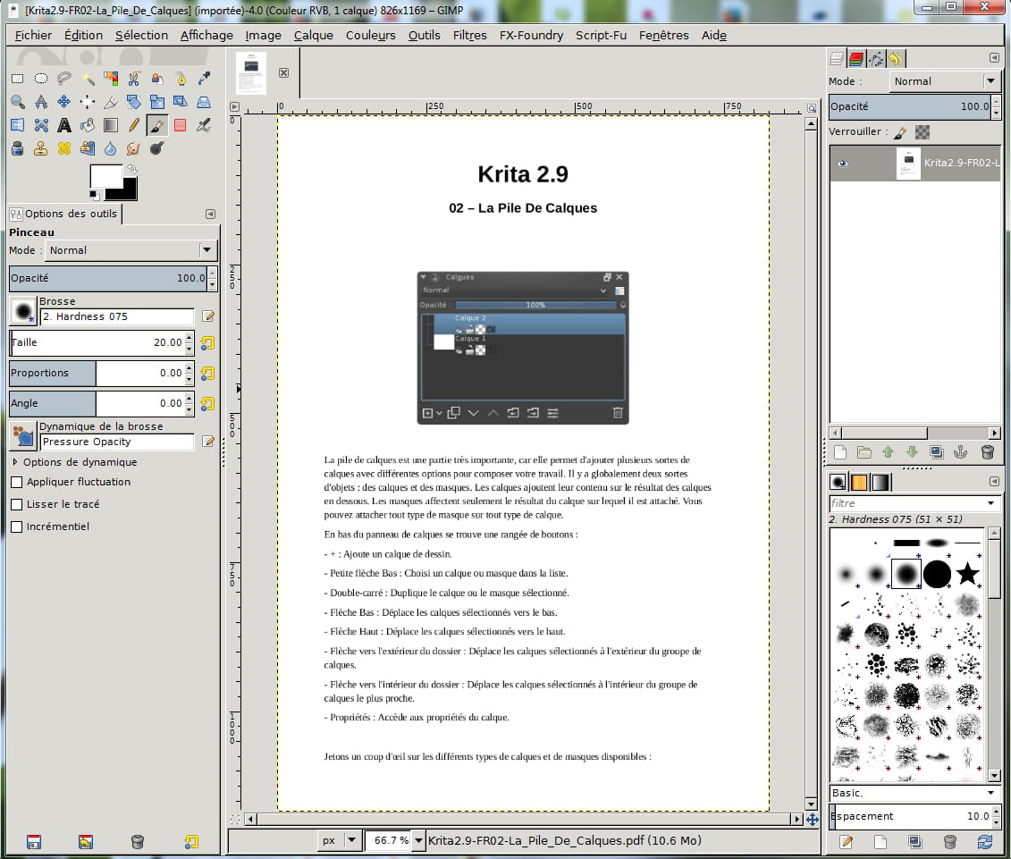

    Je viens de le faire une fois de plus et tout va comme d'habitude:
    Fichier --> Ouvrir --> Choisir le PDF puis la page à retravailler:
    Ou toute la sélection cad tout le PDF:
    En faisant un glissé/déposé dans la fenêtre le résultat est le même et il n'y a aucune erreur du logiciel...
    Luke.
    Edith: pour un truc qui envoie des messages de cette sorte je ferais une désinstallation propre et un nettoyage bien blanc suivi d'une belle réinstallation tout aussi clean, on dirait bien que ce GIMP a été abîmé part quelque chose (nettoyage de clés ou même travail d'AV ou autre)...
    Tu devrais essayer avec la version portable de GIMP: https://sourceforge.net/projects/portablegimp/ ça marche parfaitement et je pense que si ça marche chez toi avec la version portable ben c'est que c'est l'autre qui a un problème ou un truc qui ne va pas dans le système...

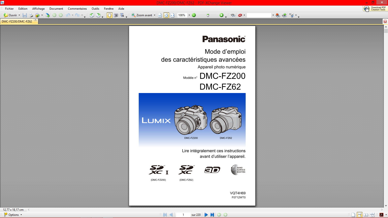

      4. Ouvrir dans PDF-XChange Viewer le fichier pdf à modifier

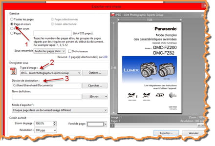

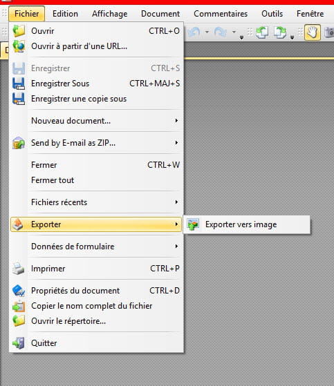

      5. Exporter en fichier image. Pour cela, Fichier/Exporter/Exporter vers image
      Ensuite Choisir s'il y a plusieurs pages au pdf, la page (1), le format de l'image (2) et le dossier de destination (3)

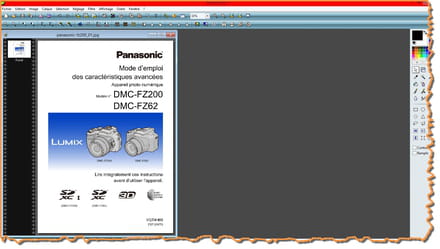

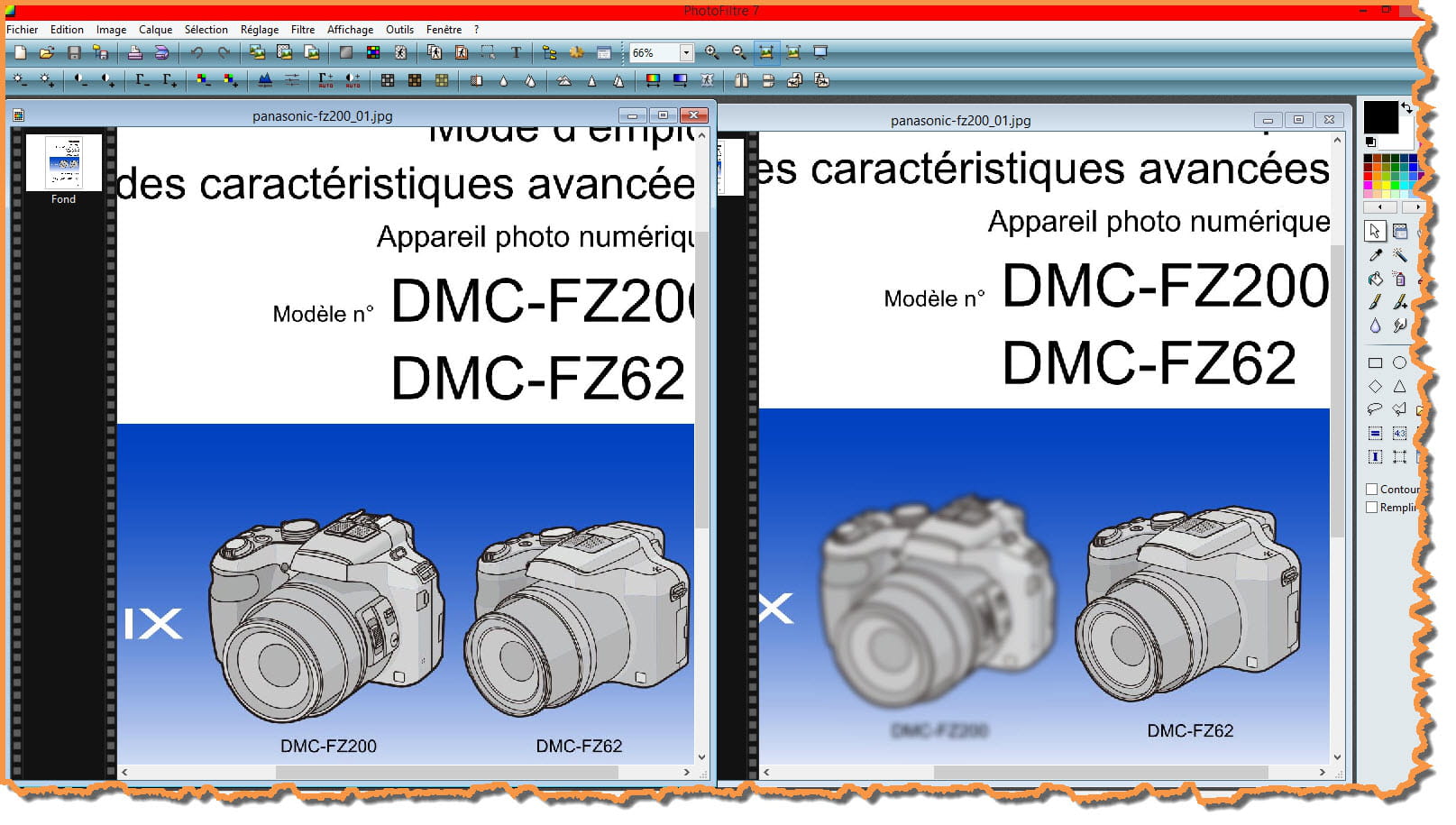

      6. Ouvrir ce dernier fichier (image) avec Photofiltre

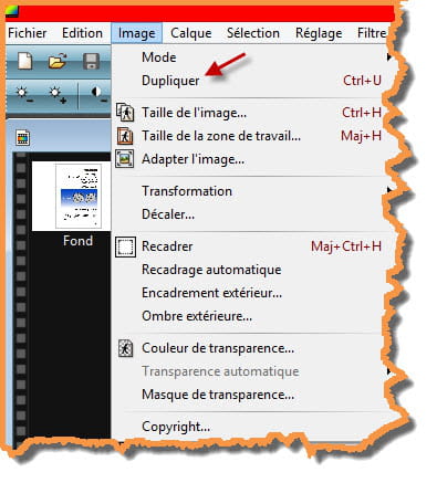

      7. Toujours travailler sur une copie du fichier image. Ainsi si vous faites une erreur, vous avez toujours le fichier d'origine vierge. Pour cela Image/Dupliquer

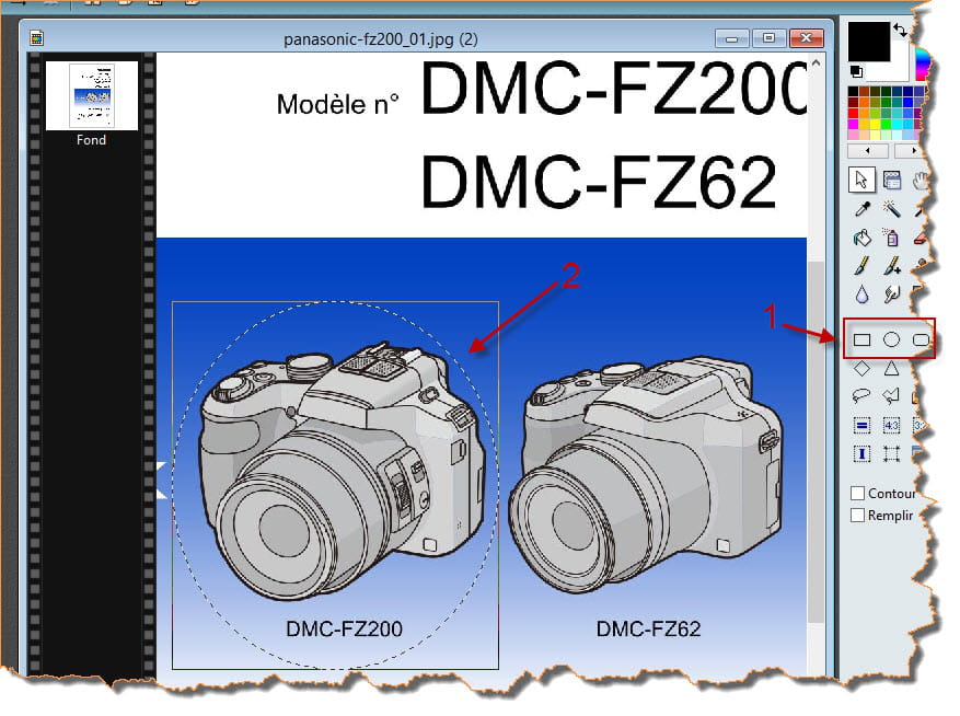

      8. On va délimiter la partie de l'image que l'on veut rendre floue. Choisir la forme (rectangle, rond, ovale) pour délimiter le sujet (1); ici un rond. Délimiter la partie (2); j'ai choisi l'APN de gauche.

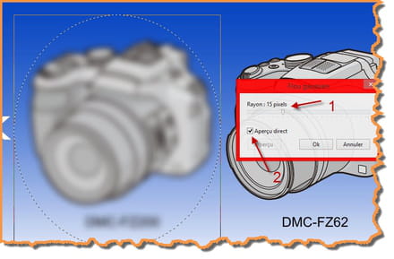

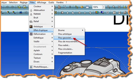

      9. Rendre floue la partie choisie. Pour cela faire Filtre/Effet d'optique/floue gaussien
      Choisir l'intensité du floue (1) et aussi cocher la case "aperçu direct" (2)
      10. Sauver le travail et juger
      Voilà, il ne vous reste plus qu'à vous mettre au travail.
      Bonne soirée.
