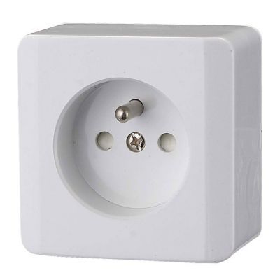

    Ton ampli est il relié à la terre du réseau ?
    1. PierreH
      Et bien j'ai branché l'alimentation de mon ampli sur une prise banale dans ma chambre. Cela engendre-t-il qu'il soit relié sur la terre du réseau ?
    2. PierreH
      J'ai branché l'alimentation de mon amplificateur et du tourne-disque sur une multiprise, et cette multiprise possède une prise terre.
      Cette multiprise est branchée sur une prise murale, mais cette prise murale n'a pas de prise avec Terre.
