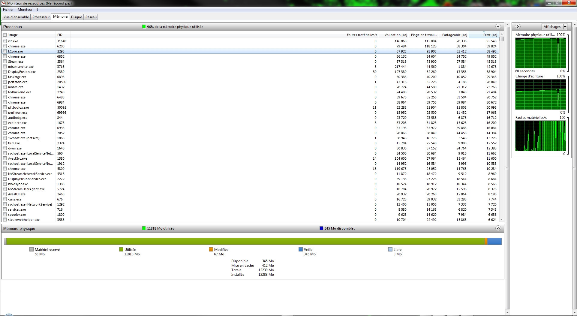

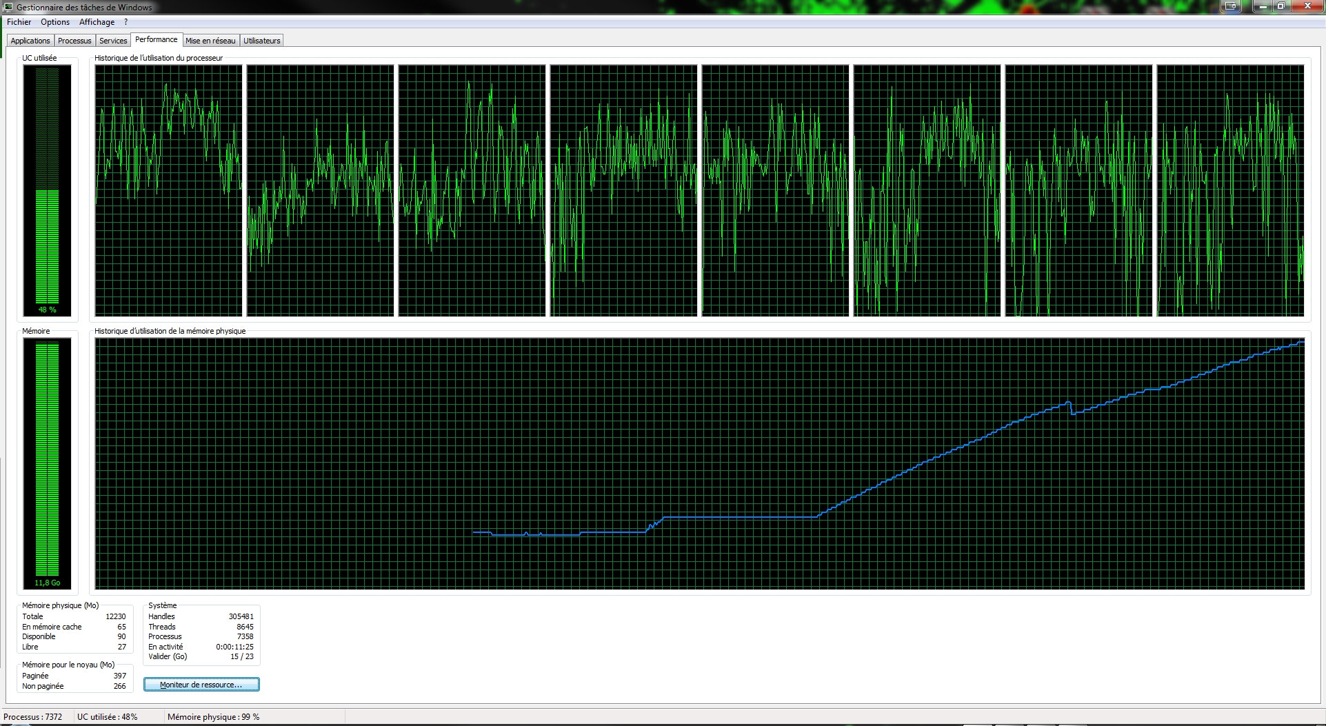

    Ouvrez le gestionnaire de taches .Clickez sur performance, .
    Ouvrez la fenetre en grand et postez une copie ecran .
    Cliquez sur moniteur de ressources, onglet mémoire.
    Clickez sur la colonne privé (pour classer du + grand au + petit)

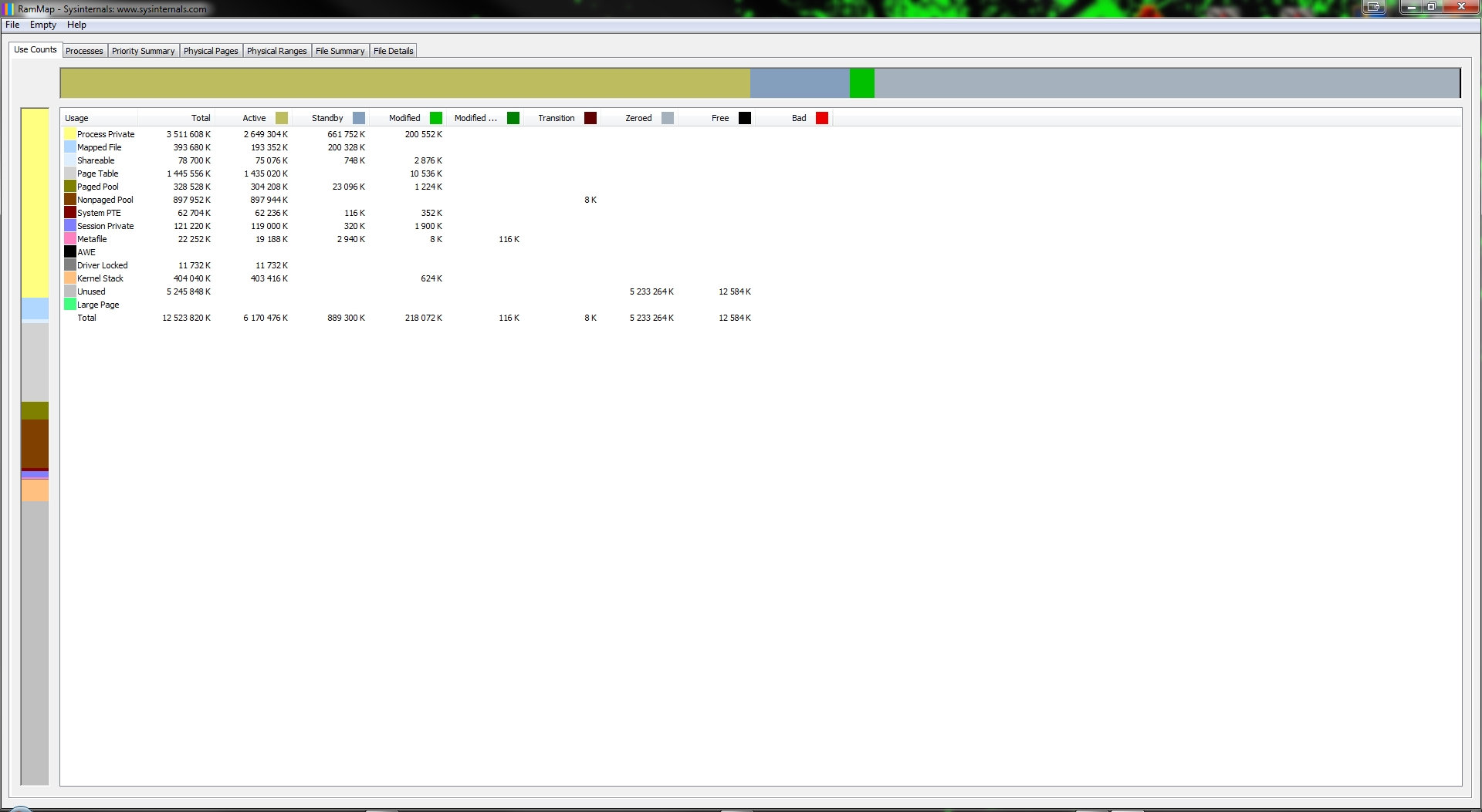

    telechargez rammap
    https://docs.microsoft.com/en-us/sysinternals/downloads/rammap

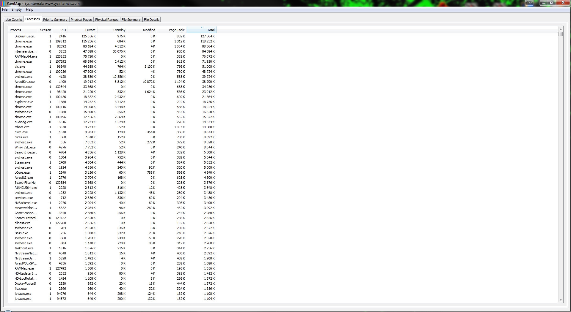

    lancez le , postez une copie ecran de la 1ere page , use count
    puis onglet processes, click sur total pour classer du + grand au + petit
    et copie ecran
    1. use count : https://www.zupimages.net/up/16/04/9rtw.jpg
      onglet processes : https://www.zupimages.net/up/16/04/l3vv.jpg

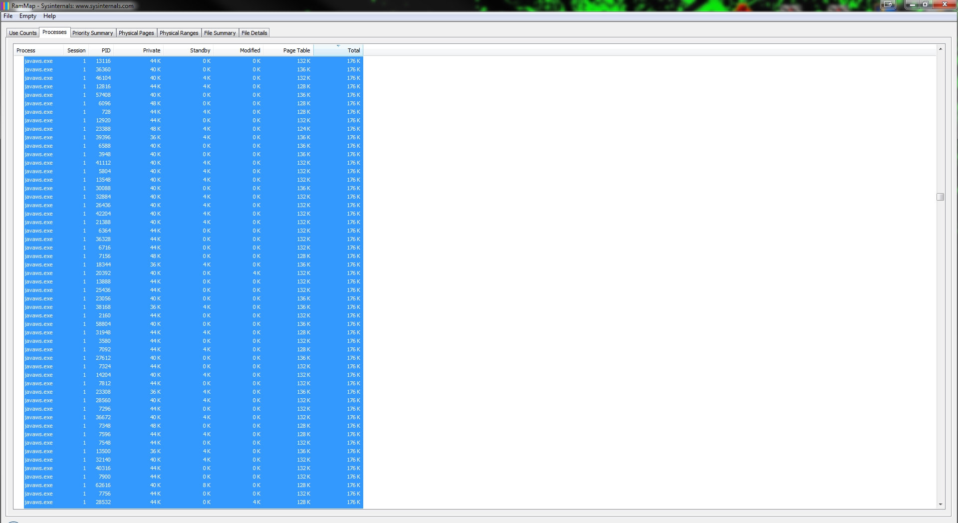

      Le problème peu venir de java ? Il y a quelque jour j'ai voulu mettre a jour java et impossible , j'ai forcer un peu , j'ai désinstaller java du PC et dl une version toute propre sur le site officiel , l'installation ne ce lance pas , j'ai donc essayé avec une version antérieur rien , nettoyer les registre et le pc , rien non plus , je dit ça car avec le logiciel que tu m'as demander j'ai vue qu'il y a genre 10 000 javaws.exe (d'après moi un virus mais avast ne trouve rien , et les logiciel de malware non plus...)
      Voila une petite partie de ce que je vois quand je descend un peu le curseur : https://www.zupimages.net/up/16/04/e4xw.jpg
    2. Contributeur
      oui , il peut y avoir un probleme avec java ..
      C'est pas normal , tous ces process.
      Désinstallez java , redémarrez le pc ,relancez rammap pour voir .
    3. Alors , j'ai comme tu m’as conseiller désinstaller java de mon pc avec JavaRa , puis redémarré.
      Le problème ne reviens pas , je me suis renseigner sur quelque forum de mon coté et ça parle de Trojan et de cheval de troie , du coup je pense faire une analyse du PC pour être sur que aucun virus n'est présent.
