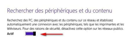

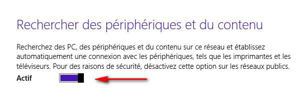

        Après faut voir si réseau public ou privé ..
        Si public :
        Clic sur l’icône Wifi en bas à droite
        Afficher les paramètres de connexion
        Clic sur l’icône du réseau wifi
        Activer l'option "Recherchez des PC etc etc ..."

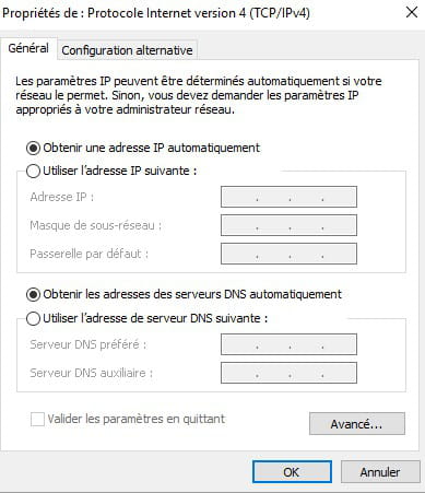

    3. Le wifi public j'aime pas trop et tu dit de remettre tout en auto mais comment tu fait parce que si j'ai mis en manuelle je c pas comment j'ai fait .
      1. centre réseau et partage => propriété de la carte => protocole ipv4 => automatique

    5. L'image n'est pas parti ^^ bref tout été configurer en automatique.
      1. Ca ne se configure pas (surtout aussi mal) en manuel tout seul
        Dans l'ipconfig/all que tu as posté, c'est configuré en manuel
        Si maintenant tout est en automatique, reposte un ipconfig/all
        Configurer en manuel ne sert qu'à cacher les problèmes
        Il faut que la config soit comme cela :
