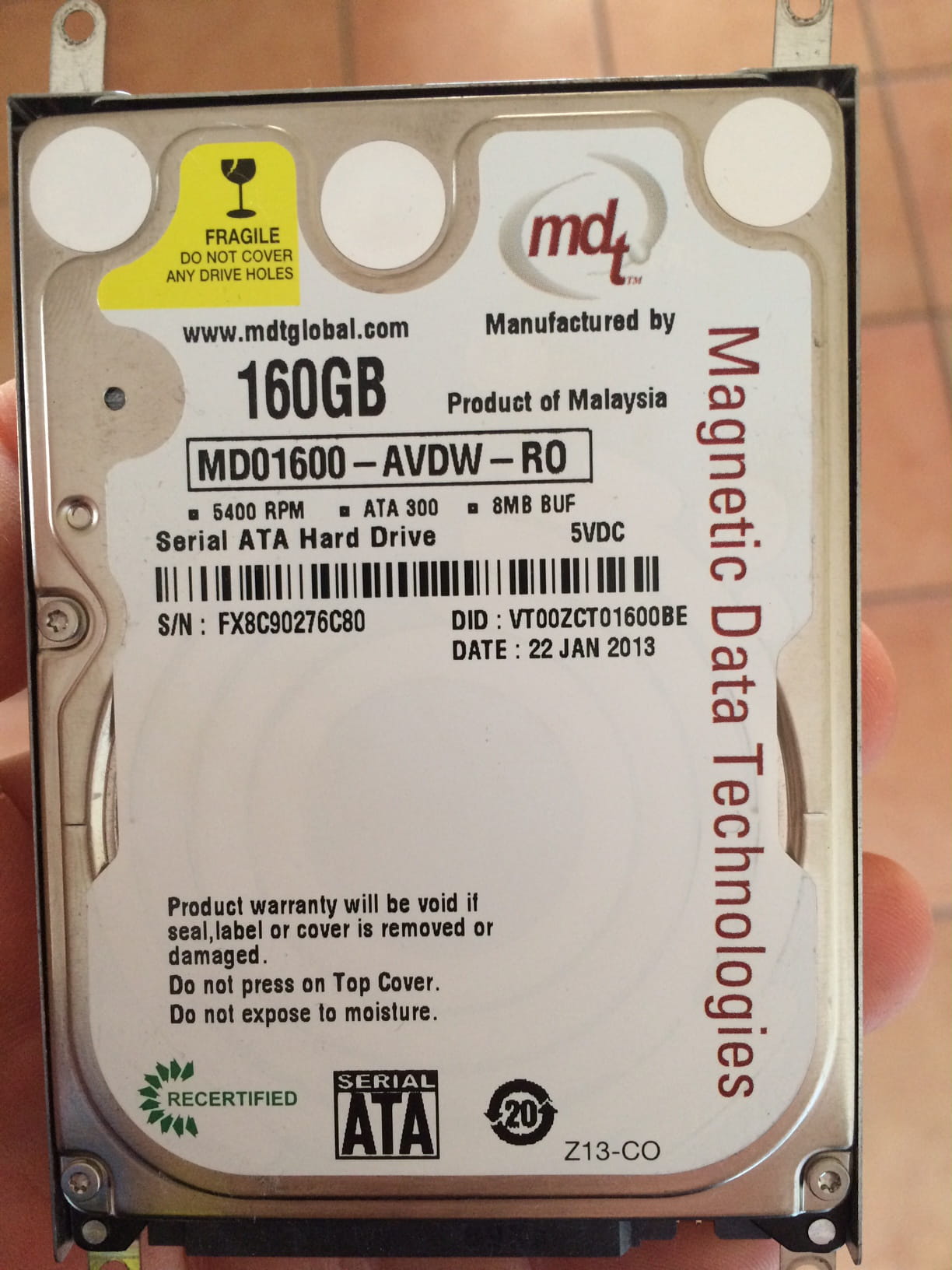

voici mon disque dur:

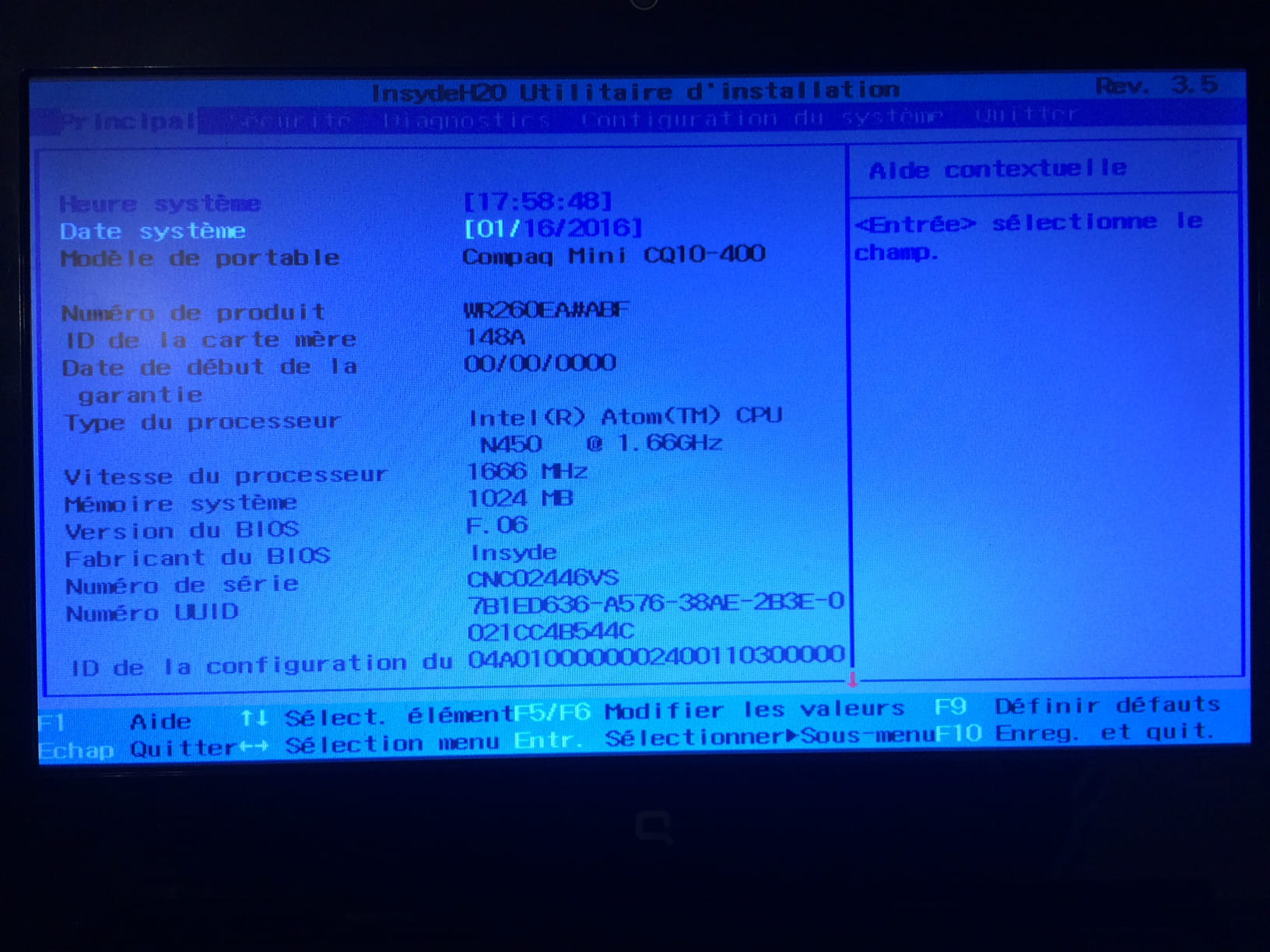

ma page BIOS enfin je crois..

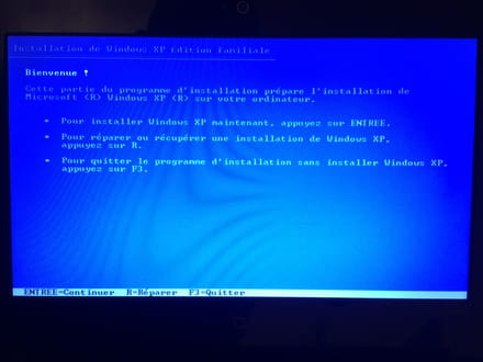

lorsque je lance ma clé
et c'est la qu'il ne trouve pas mon disque dur ....
Si je choisis S pour specifier je ne sais que faire...
Et lorsque je fais F8 pour accepter il reconnaît ma clé mais pas mon disque dur.

    Je pense que tu devrais télécharger les pilotes de ton disque dur sur une clé USB sur une autre machine, la mettre dans ce pc et appuyer sur F6 quand il te le demande...il devrait aller les chercher sur la clé et installer ton DD...

      Merci pour ton aide, le problème c'est que quand je tape Magnetic Data Technologies, je ne trouve pas les drivers. En plus il y a inscrit ATA 300 et non SATA est-ce que cela change quelque chose ? Merci encore

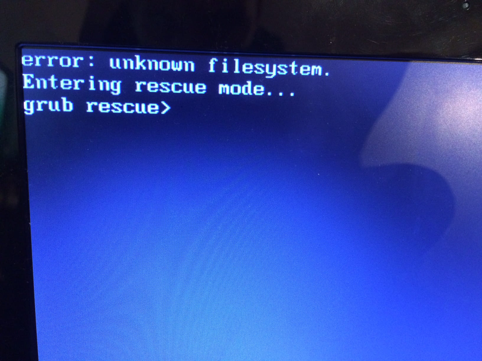

    Voila ce qu'il se passe lorsque j'allume l'ordi:

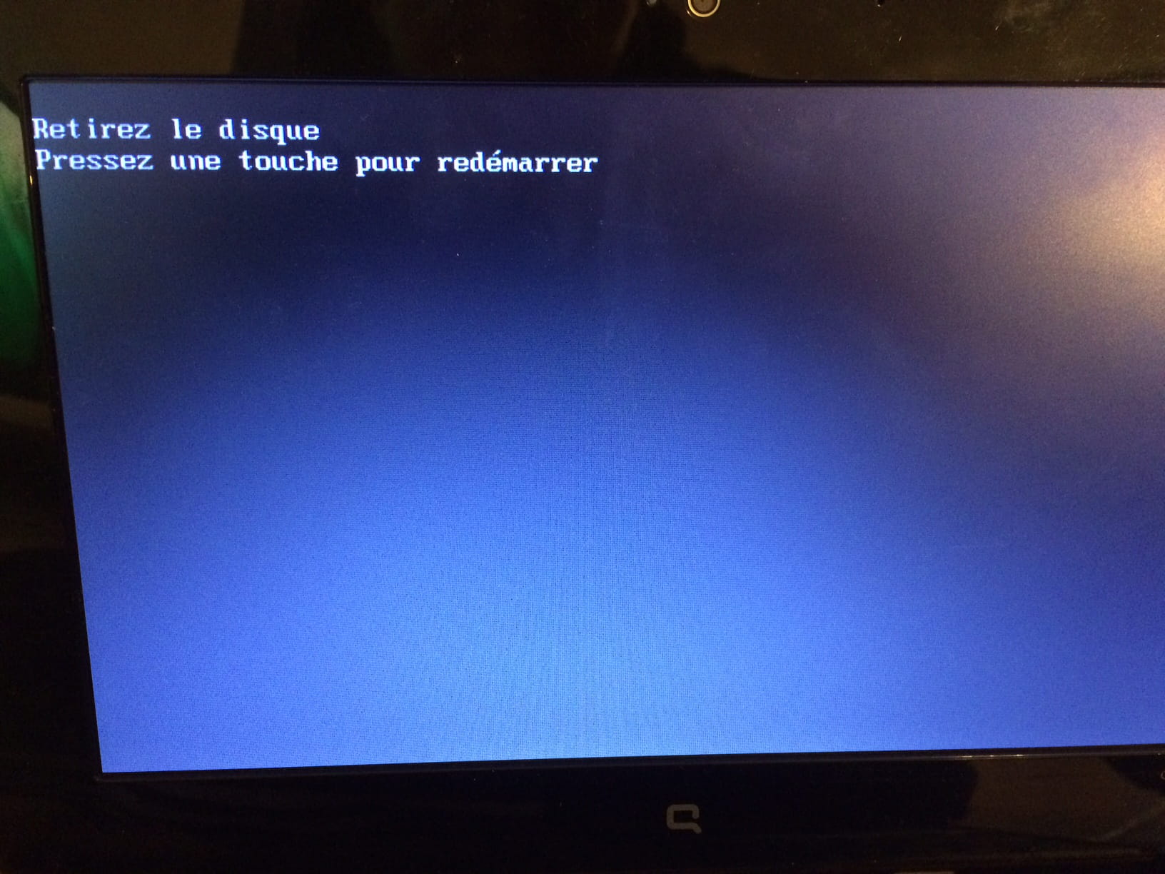

    Et quand je met ma clé dans l'USB:
    J'ai essayé F6 au démarrage , après , pendant, avec FN en simultané ....
    mais rien...
  5. poupougne13 Messages postés 43203 Date d'inscription   Statut Membre Dernière intervention   11 050
    Le F6, c'est quand, pendant l'installation, il te le propose, mais il faut démarrer l'installation comme tu avais fait avant, sur le cd.... et ne mettre la clé qu'à ce moment-là.
