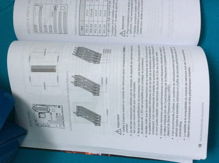

Pour les barettes de ram si tu as 4 port pour 2 barette de ram , tu as bien mis la premier sur le slot 1 ( à droite ) et la deuxieme sur le slot 3 ?

Et je t envoie ici pour la ram les indications du manuel de la cm
[http://static.commentcamarche.net/www.commentcamarche.net/pictures/qeURgKXjDP3Se1CHev22xcO6ZgDFug854K0YlcGK2h7mrkOCN8F04ZOH6fvsylXU-image.png [image:http://static.commentcamarche.net/www.commentcamarche.net/pictures/qeURgKXjDP3Se1CHev22xcO6ZgDFug854K0YlcGK2h7mrkOCN8F04ZOH6fvsylXU-image-s-.png|2592px||center]|fancy] -
Pour les câbles d alimentation c bon
Tu pourrais expliquer le principe du clear cmos? (Nul que je suis)
Pour la ram c dit de toujours commencer par l emplacement 2
