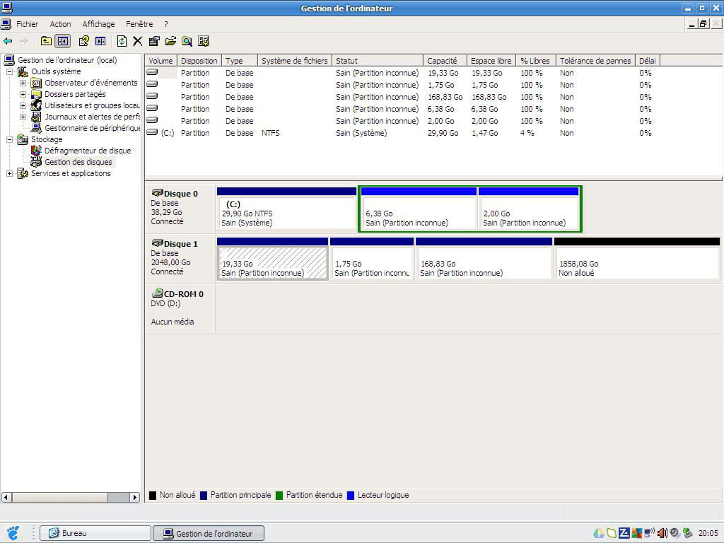

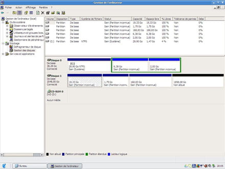

Mon disque dur n,est visible que dans <gérer> du poste de travail. Et quand je clique droit dessus j,ai alors seulement l,option de supprimer la partition qui est accessible. Querlqu,un connait la solution?
Mon disque dur c,est un Maxtor DiamondMax de 200 GigaBites Et je suis sous XP sp 3

Si j'interprète bien tes photos:
-Je suppose que tu as un Dual-Boot avec un Linux?
-Est il branché dans ta tour ou bien avec un adaptateur en USB?
-Ensuite, tu nous dis que c'est un 200 GB alors que dans le gestionnaire de disques, il apparait pour 2 To?
-A t'il été partitionné sous Linux en EXT ou sous Windows en NTFS?
-Est il en GPT ou en MBR? (Pour vérifier, clic droit sur Disque 1, Propriétés, onglet Volumes et Type de partitions?)

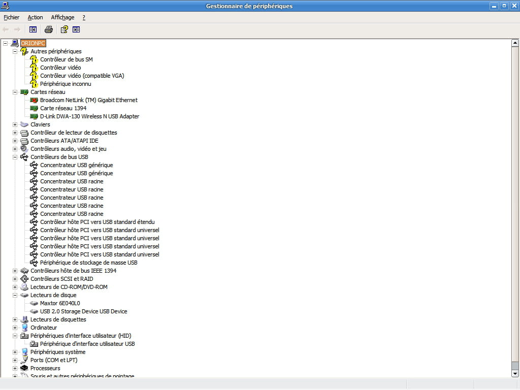

-Si tu débranches ce DD, as tu toujours des points jaunes dans le gestionnaire de périphériques?

-J’ai effectivement un Dual-Boot avec un Linux
-Mon Linux est sur le même DD que Windows (dans la tour) tandis que mon DD a problème est dans mon boitier externe USB
-Je ne sais pas pourquoi Windows indique un 2 To car il s’agit effectivement d’un 200 GB
-Je ne me souviens plus si j’ai partitionner en EXT ou NTFS
Il doit avoir un moyen de le vérifier que je n’ai pas découvert encore
-En MBR
-Les points jaunes sont toujours présents même quand je débranche ce DD externe

Il faudrait me donner le numéro d'identification, de chacune des lignes marquées avec un point jaune.
Donc, clic droit sur une ligne, Propriétés, onglet Détails, dans le menu déroulant, N° d'identification du matériel.
Ça ressemble à ça: HDAUDIO\FUNC_01&VEN_1002&DEV_AA01&SUBSYS_00AA0100&REV_1001
