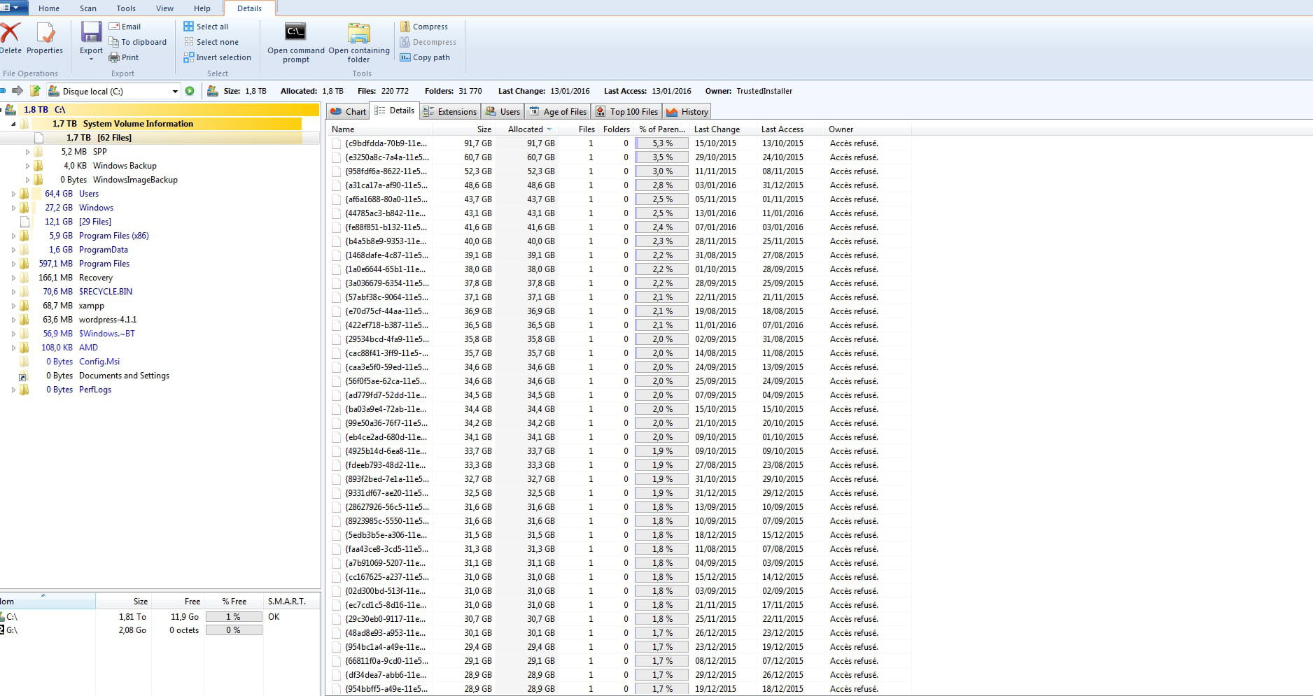

Essaies avec un logiciel comme Treesize (télécharge sur C-Net en gratuit) pour voir ou se trouve tes fichiers de façon structurée.
Tu dois pouvoir les trouver comme ça et si le résultat est encore flou, poste une image et on regardera
Ok c'est bon, j'ai pu resoudre le soucis
Il fallait que je desactive la restauration systeme, et je ne voyais as les fichiers restauration avec d'autre logiciel, treesize == > au top
