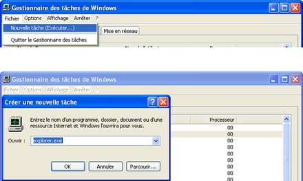

    Pour les icônes du bureau, tu appuies sur les touches suivantes :
    Ctrl, Alt et Delete, le gestionnaire des tâches va s'ouvrir, ensuite, en haut à gauche de cette fenêtre, tu cliques sur " Fichier " et un petit cadre va s'afficher, tu cliques sur " Nouvelle tâche (Exécuter...) ", une fenêtre " Créer une nouvelle tâche " va s'afficher, dans le petit cadre tu écris " explorer.exe " et tu cliques sur OK, après cette manipulation, les icônes devraient revenir sur le bureau.
    Voici une image qui explique :
    Là c'est sous Windows XP Pro SP3, mais je pense que c'est pareil avec les autres OS (Operating System = système d'exploitation = Windows).
    Ça arrive parfois avec mon vieux PC, je fais cette manip et tout repart comme si il n'était rien arrivé, ce sont les mystères de l'informatique ;-)
