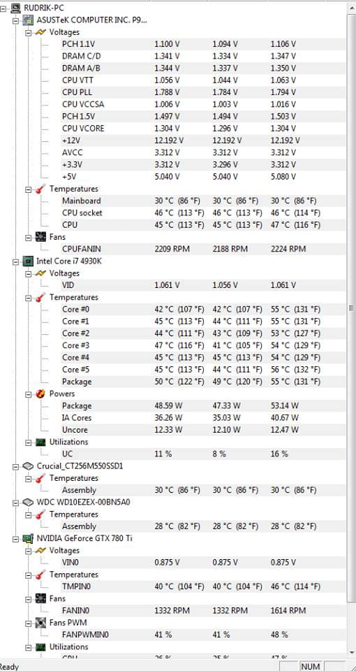

Le pc shutdown dans plusieurs situation au début il me le fesait lors de mes parties de Witcher 3 j'ai pu prendre des screens sur HWmonitor.
Pc en jeu qui tourne normalement:

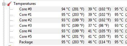

Température quelque seconde avant le crash :

Pâte thermique mal appliquée, boitier pas assez ventilé, ventilo de l'AIO mal positionné... Tous ces facteurs là entrent compte...
Parce qu'il faut savoir qu'un watercooling, OK, avec le ventilo qui souffle dessus vers l'extérieur, mais il faut aussi les ventilos en extraction en haut de al tour...
Merci pour ta réponse ! Je ne m'y connais pas énormément en config pc, mais j'ai bien un ventilo en haut de la tour, et cela dois bien faire 1 ans et demi que j'ai cette config et étant étudiant en 3d, je l'ai pas mal stressé (des journée entières à calculer les CPU à 100%) du coup je ne comprend pas trop pourquoi ce problème apparaît maintenant alors que j'utilise tres peu des capacité de la machine actuellement . En tout cas je vais essayer de voir si il y a pas un problème au niveau de la pâte thermique ou du ventilo de L'AIO !

J'ai eu exactement les mêmes symptômes que toi et effectivement, comme le dis Djo, en changeant la pâte thermique, le problème a été réglé d'un coup
