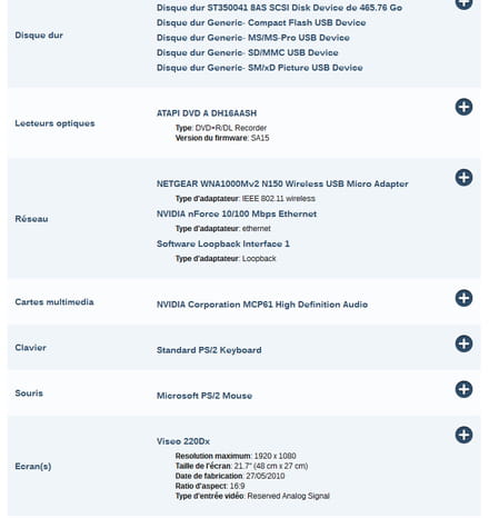

Bonjour ! Mon ordinateur de bureau Packard Bell (Configuration matérielle à la fin) désactive l'écran comme en mode veille et impossible de le rallumer sauf éteindre complétement le PC . Cela arrive quand je joue à des jeux comme Wow , ou encore lors de mise à jour comme celle de Windows 10 (qui ne fonctionne pas du coup) . J'ai réinitialiser entièrement l'ordinateur à son état d'origine , et ça me le fais encore !
Savez-vous d’où viens le problème ?
Config :
Toute aide me sera précieuse !

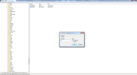

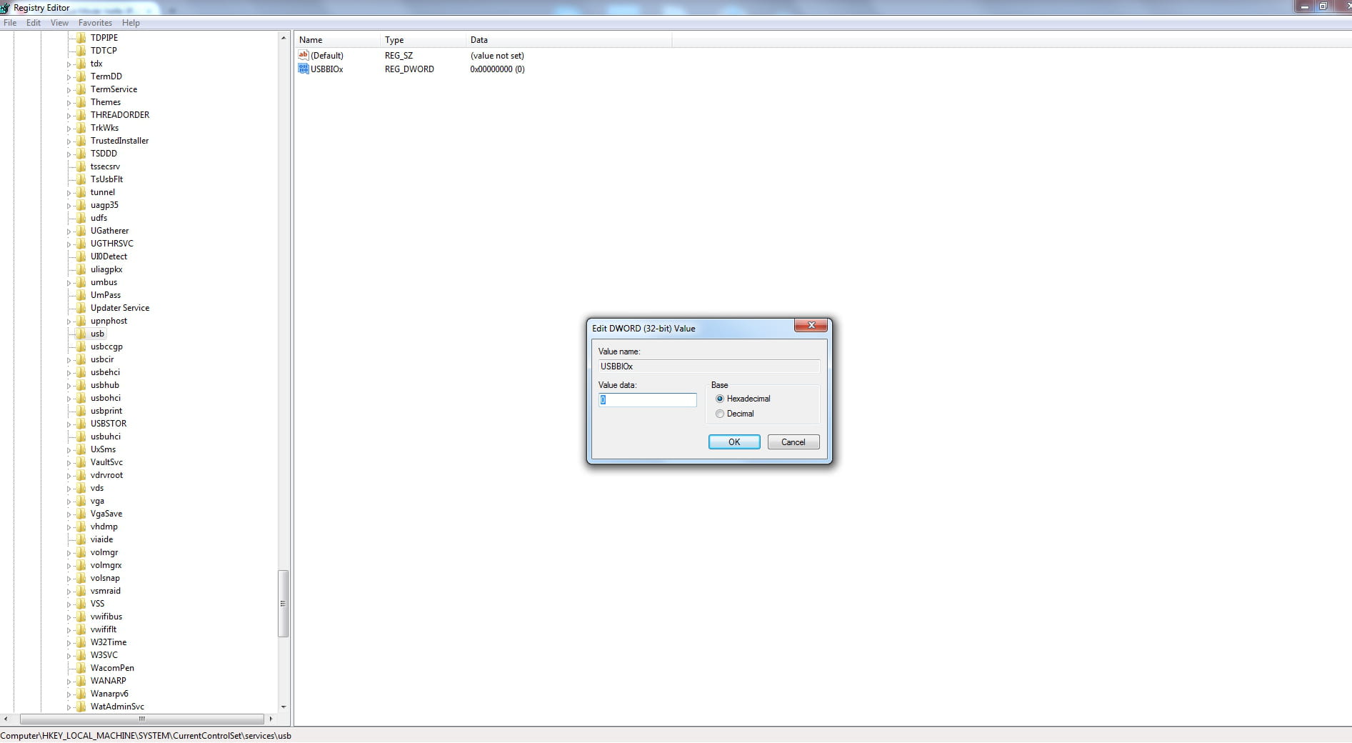

    2. Ambassadeur
      essayer ceçi :
      clic droit sur le bouton démarrer ou touche clavier Windows+x
      puis Exécuter
      taper regedit
      puis allez à :
      HKEY_LOCAL_MACHINE\SYSTEM\CurrentControlSet\Services > clic droit sur la clé Services > nouveau > clé usb > clic droit sur cette nouvelle clé > Nouveau > valeur DWORD USBBIOSx > données : 0
      3) Redémarrer l'ordi.
      -1
      1. le pc est en anglais , apres nouveau (qui est donc new) je clique sur quoi ? Il y a :
        "String Value"
        "Binary Value"
        "DWord (32 bits ) value"
        "QWord (64 bits)"
        "Multi String Value"
        "expandable string value"
      2. Le problème survient encore ... Mais moins souvent je crois
