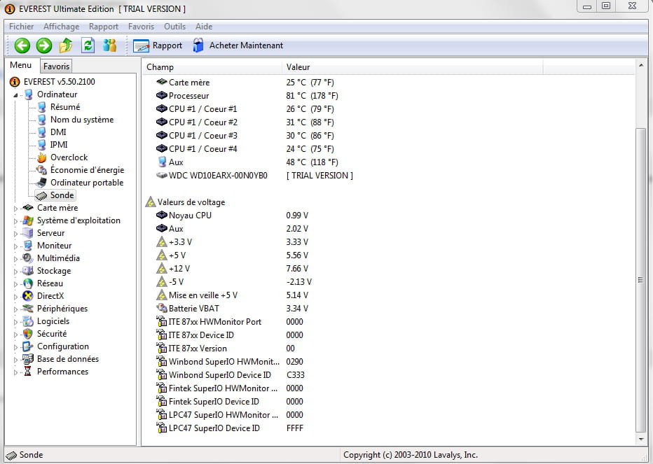

Le processeur monte des fois à 80°C alors que rien est lancé
