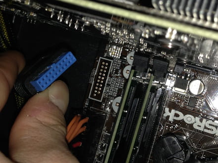

Bonjour, je suis actuellement en train de monter mon pc et je rencontre un problème, sur ma carte mere je doit brancher ce qui sort du boitier pour alimenté la carte mère comme sur les photos ci dessous, le problème est donc que la ou je doit brancher l'usb 3.0 sur la carte mère il y bien un emplacement mais il n'y a pas de broche qui sort. si j'ai été imprécis faite le moi savoir. Mais aidez-moi svp au plus vite... v

      Ce modèle de carte mère dispose bien de l'emplacement et non les broches. Un modele aus dessus le permet par contre.

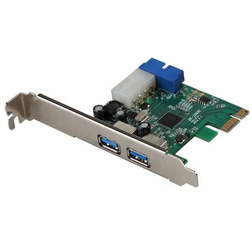

      Pour connecter ton cable il vous faudra une carte pci ou pci express avec le connecteur bleu prévu a cette effet comme ci dessous

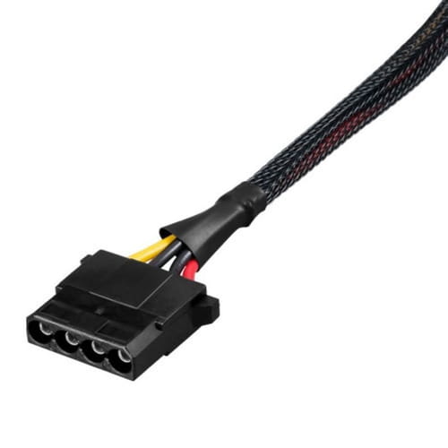

      PS : + Alimentation port blanc :) 4 pins
    3. Alimentation port blanc ? C'est quoi ?

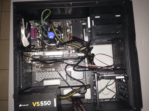

      Avez vous une photo intérieur de de votre PC ?
      Le port bleu pour brancher les usb3 de facade et le port blanc alimentation de la carte :)
      Comme ceci :

    1. Voila
        Je ne peux pas agrandir ou voir bien la photo si vous avez le molex 4 pins comme la photo si dessus, si vous l'avez vous pourrez alors monter cette carte.
        A quoi sert cette carte ??
        Cette carte sert a utilisé les ports USB3 (bleu) a l'avant de votre pc. Sans cette carte et malgré le modèle de votre carte mère vous aurez que les ports usb2 qui marcherons en façade
        Cependant tous les ports y compris usb3 a l’arrière de votre tour fonctionnerons puisqu'il font partie de la pièces intégrale qui est la carte mère, et donc alimenté par l'alimentation.
