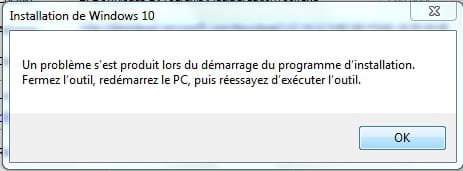

je suis sous windows 7 professionnel, et j'ai essayé de faire la mise à jour vers windows 10 depuis media creation tool. J'ai commencé le telechargement la nuit sans trouver de problem. le lendemain j'ai pas trouvé la fenetre obtention windows, mais j'ai just remarqué 2 fichier dans le disk C ($Windows.~WS et $Windows.~BT) et que leurs tailles augmentent de plus en plus(2Go puis 4 puis6 et 8Go). maintenant si je lance une nouvelle mise a jour, une erreure survient
"fermez l'outil , redemarrer le PC, puis réessayez d'executer l'outil". alors je peut pas actuellement faire cette mise a jour. pouriez vous donc m'expliquer quoi faire

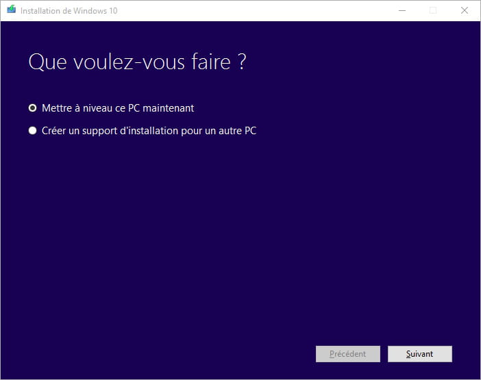

      1. c'est cette fenêtre que j'ai obtenu lors du démarrage du téléchargement, j'ai choisi mettre à jour mon pc et puis ça a commencer de telecharger, mais je ne sais pas dans quel dossier il se trouve ,j'ai cherché mais rien trouver.maintenant la fenetre a disparu, en plus je ne peut pas recommencer l’opération parce que cette erreur apparais.
        1. il faut créer un support d'installation, puis exécuter le fichier setup pour passer à W10 !
          1. mais maintenant cette fenetre ne s'affiche meme pas.

          1. maintenant j'essaie de lancer une nouvelle mise a jour, mais je peut pas.
            je click sur media creation tool mai l'erreur que j'ai partagé si dessus apparais et la fenetre "instalation de windows 10" (à la couleur violet) ne s'affiche pas.donc je ne peut ni mettre a niveau mon pc ni creer un support d'instalation.

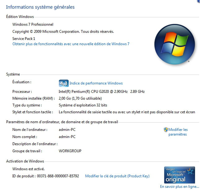

          1. salut
            voici les caracteristique de mon pc.
            1. bonjour,
              normal que l'installation plante !
              ton processeur et un dual core !
              tu ne peux avoir que 1,7 go de ram utilisable
              il faut une carte graphique qui supporte la 3D !
              ta Windows 7 actuelle est en 32 bit !
              dans les meilleurs situations, tu peux essayer d'installer W10 32 bit !
              mais si pas de carte graphique gérant la 3D, je te déconseille de passer à W10 :
              tu n'auras que des soucis de plantage !
              je te conseille vivement de rester sous w7, tel qu'elle est sur ton pc !
              1. je dirais : "pas le matériel nécessaire" !
                ceci n'a rien à voir avec la chance !
