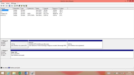

J'ai un PC 2 en 1 asus qui tourne sous Windows 8.1. J'aimerais installer Windows 10 mais pendant l'installation, on me dit que l'espace disque est insuffisant.
En effet, en regardant de plus près les partitions, je tombe sur qqch de bizarre.
Il semble y avoir 2 disques durs : un disque 0 où se trouve l'OS (C:) de seulement 20,90 Go et un disque 1 où se trouve D: de 900 Go.
Je pense que c'est pour ça que je n'arrive pas à installer W10. Le disque C est trop petit.
J'aimerais donc augmenter l'espace de de C: mais je n'y arrive pas.
Y a t-il un moyen ?
Comment puis-je faire pour installer W10 du coup?
Merci d'avance !

    il serait intéressant de mettre une capture d'écran de ton gestionnaire de disque pour qu'on y voit mieux
    si sa vraie taille est de 21 Go, tu peux pas augmenter son espace...

      2. La partition D: est quasiment vide oui. J'ai quelques documents et de la musique, 50 Go environ.
        Dans l'idéal j'aurais aimé mettre 400 Go (sur les 900) sur C: mais comme j'ai l'impression que ce sont 2 lecteurs physiques différents, je ne sais pas si c'est possible.
        Quand je réduis D: de 400 Go, j'ai bien 400Go non alloué mais je ne peux ensuite pas étendre C:
    2. J'ai vu qu'il fallait 16 Go pour installer W10. Si je formate le PC, est ce qu'il serait possible d'installer W10 à votre avis ? Est ce qu'on me donnera la possibilité d'installer W10 avant de réinstaller W8?

        @beber67470Même avec bitlocker retiré,on gagnera 4 Go, ça va être limite vraiment pour w10...
        J'aurai plutôt vu l'approche sous un autre angle.
        C'est à dire, telecharger l'iso de w10.
        Le mettre sur USB ou dvd au choix.
        Booter dessus.
        Lancer l'installation de w10 en choisissant "installation personnalisée"
        Et formater et supprimer la partition C, et y installer w10 dessus.
        Et le problème sera résolu et en +, on évite les bugs du à la mise à niveau.
        Mais ce n'est là qu'une suggestion...

        Comment vous voulez ajouter une partition de 400Go sur deux disques physiques différents.??? Disque zéro et disque 1, donc deux disques physiques.
        Or on peut pas transposer 400 Go de + sur un disque qui en fait 25 Go au total....
        La seule méthode est celle proposée par tontonseb et moi-même, installer w10 via une clé USB...

        Désolé d'insister mais il peut pas étendre la C:
        Regarde bien son gestionnaire de disque, il y a disque zéro de 29 Go.
        Disque 1 de 931 Go.
        Donc deux disques durs présents dans la machine.
        Donc impossible de mettre les 400 Go de D: Sur le C:.......
      2. En effet, comme dit Darkleopard, ce sont 2 disques physiquement différents. Comme c'est un PC 2 en 1, il me semble qu'il y en a un dans l'écran (quand on l'utilise en tablette, celui de 25Go je pense) et un dans le clavier, pour étendre la mémoire (celui d'1To)

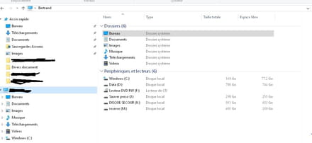

      Mais ce qui m’intéresserais avant tout une copie d'écran de son explorateur comme ceci

        comme dit par darkleopard,tu te trompe,il y a bien 2 DD distinct .
        au mieux,cara peut virer le recovery si elle a pris le soin de créer sa clé USB avec backtracker,ça lui fera déjà 8 go de récupéré pour installer W10,mais je suis sur qu'on peut faire de la place encore?
