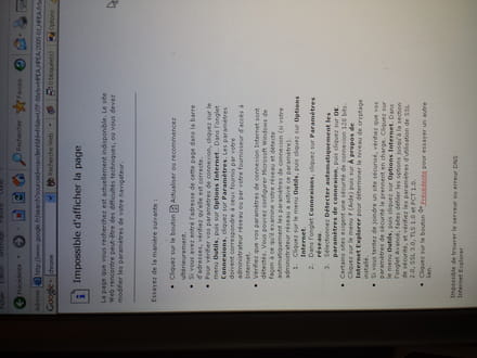

    Voilà ce que la page m'affiche

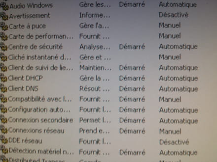

    Ok donc c'est super sa ne vient pas de la LiveBox , est ce que dans votre gestionnaires de périphériques il y a une carte réseau ?
    Si oui merci de me faire une photo :)

    En faite j'ai réussi à résoudre mon problème, je suis actuellement connecté à internet. Mais comme par hasard un nouveau problème est apparu, je ne peux pas aller sur Internet. "Impossible d'afficher la page" et en bas c'est écrit "Impossible de trouver le serveur ou serveur DNS" .. décidément je ne comprends vraiment rien :/
    Il faut savoir que je viens de réinitialiser mon ordinateur mais que ducoup je n'ai aucune mise à jour de faite et je ne sais pas comment je peux les faire sans internet :(

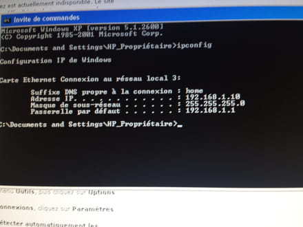

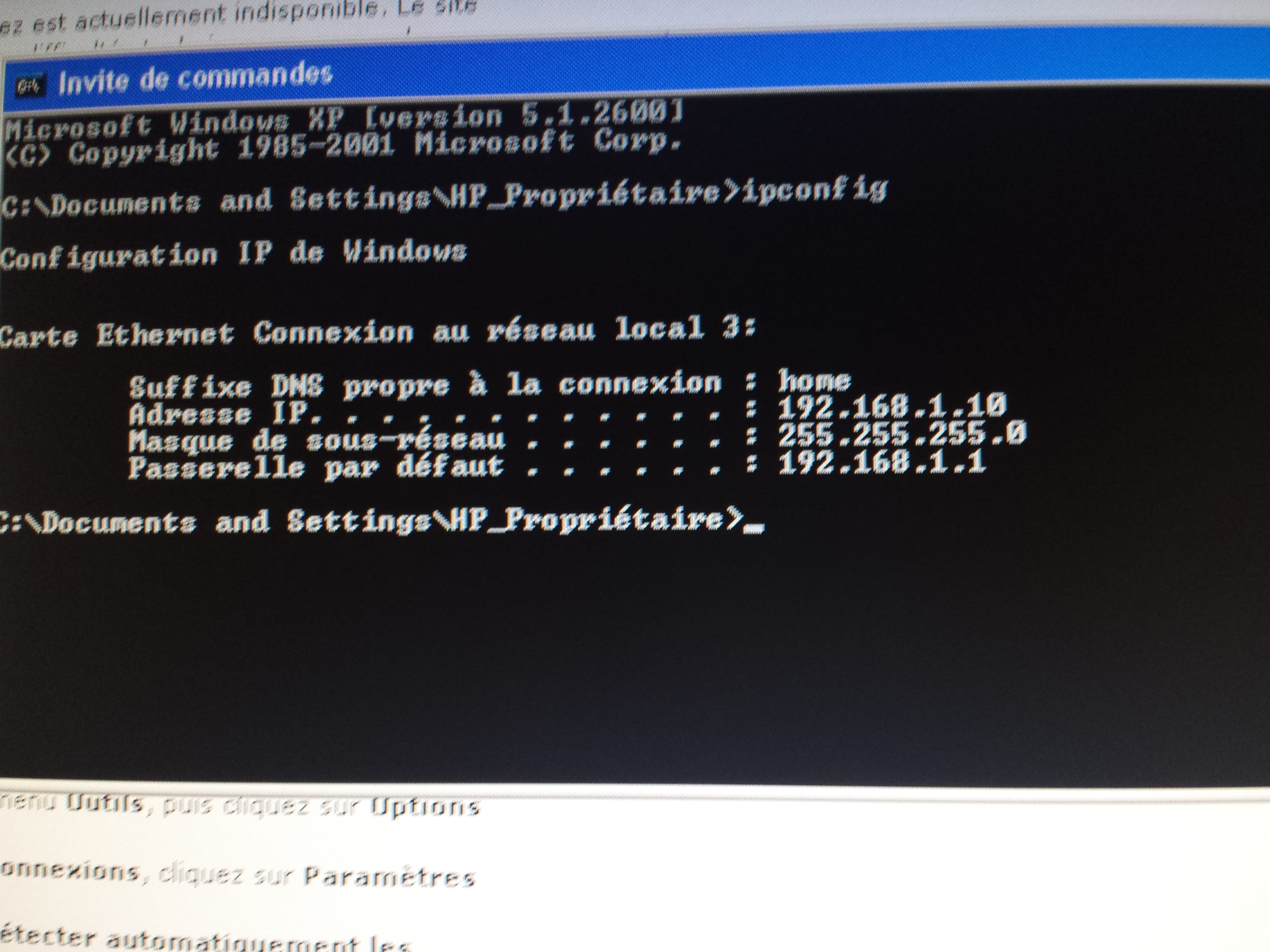

    Pourrais-tu aller dans le menu démarrer > Executer. Il faudra que tu tapes "cmd" à l'intérieur.
    Ensuite, j'aimerais qu'à l'intérieur de la console, tu tapes "ipconfig" et que tu me fasses un screen de ce que tu obtiens.
    Bonne journée,
    Imagine.
  8. Cyroul73 Messages postés 60 Statut Membre 8
    Imagine, voici ce que tu m'as demandé :

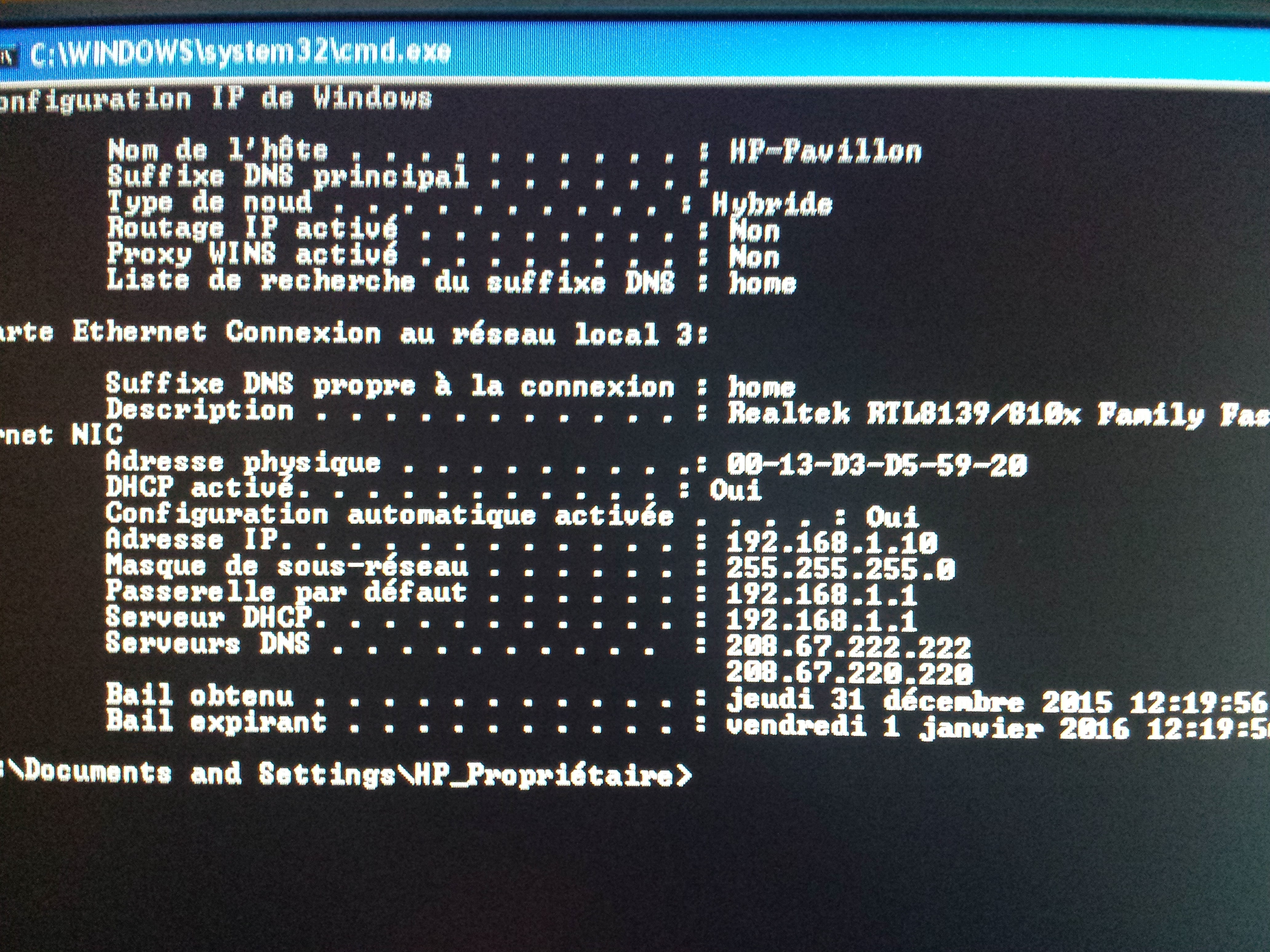

    1. Imagine43 Messages postés 292 Statut Membre 54
      Super ! Pourrais-tu refaire la même manipulation mais avec :
      "ipconfig /all" ??

  9. Cyroul73 Messages postés 60 Statut Membre 8
    Imagine43, voilà un "ip config /all" :
  10. Cyroul73 Messages postés 60 Statut Membre 8
    Le voici :
  11. Imagine43 Messages postés 292 Statut Membre 54
    Okay, je te remercie.
    Bien, du coup on peut voir que tu essaies d'utiliser deux serveurs DNS situés en 208.67.222.222 et 208.67.220.220.
    Ces deux adresses sont des adresses publiques. Autrement dit, elles ne sont pas situées sur ton LAN.

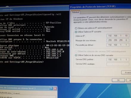

  12. Cyroul73 Messages postés 60 Statut Membre 8
    Oui j'ai ses adresse DNS car quelqu'un m'a conseillé précédemment d'essayer un truc public. Mais je peux remettre les DNS sur auto et t'envoyer un "ipconfig /all" si tu veux.
    Je vais faire ce que tu m'as dit au dessus.
  13. Cyroul73 Messages postés 60 Statut Membre 8
    Et je suis sous XP je n'ai pas le même affichage que toi :O
  14. Cyroul73 Messages postés 60 Statut Membre 8
    Si ça peut t'aider ..
    Mais je ne sais pas comment accéder au "protocole internet version 4" comme tu m'as dit plus tôt.
  15. Imagine43 Messages postés 292 Statut Membre 54
    Je vois, voici ce lien :
    https://www.commentcamarche.net/faq/9954-adresse-ip-fixe-sous-windows-xp
    Regarde le second sous-titre : "Passons à la configuration de la connexion réseau "
    En tous les cas, ces DNS publics ne sont pas joignables. Ou du moins, pas de là ou je suis. Peut-etre suis-je bridé?
    En DNS, tu devrais mettre 192.168.1.1. ;)
