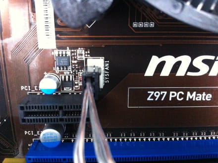

Ce matin, j'ai voulu monter mon nouveau pc reçu à Noël. Mon boitier me fournit déjà 3 ventilos déjà installés. Je n'ai plus qu'à les brancher. J'ai trouvé les prises sysfan1, sysfan2 et sysfan3. Or, la prise sysfan1 est un peu trop grande, mais je peux quand même brancher mon ventilo. Par contre, ça dépasse... C'est normal / grave ?
Je vous mets une photo pour que ce soit plus clair :
J'ai une Carte mère MSI Z97 Pc Mate, et la marque du ventilo est un AeroCool. Mon boitier est le Aerocool Strike Xtreme (blanc).

Regardes bien la notice de la carte mère c'est expliqué ce cas de figure.
La prise du sysfan 1 est une 4 pins, comme pour le processeur, mais la mise en place d'un ventilo 3 pins est tout à fait possible, il faut simplement respecter le détrompeur. Comme sur cette illustration:
Pour explication, les pins 1 et 2 c'est + et -, le 3 c'est le retour de la vitesse à la carte mère, le 4 c'est le "PWM" qui sert à réguler la vitesse du ventilo en automatique via la carte mère.
