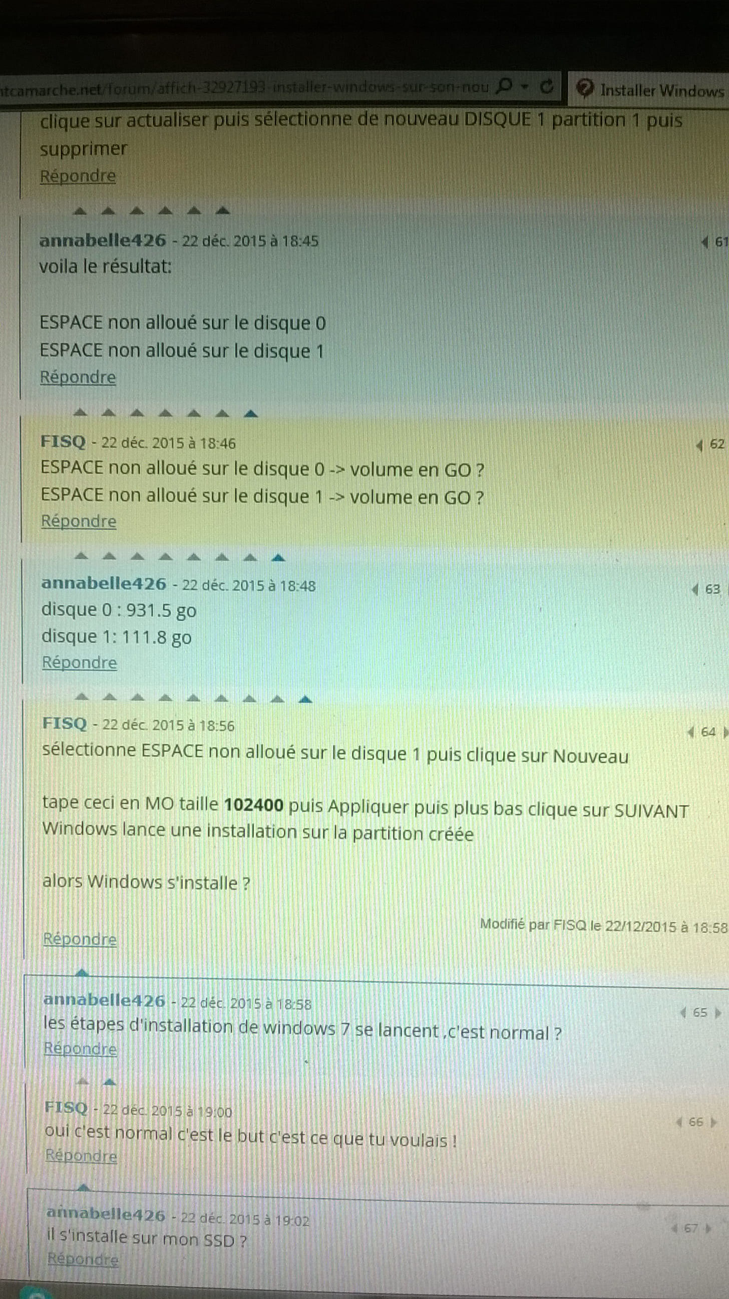

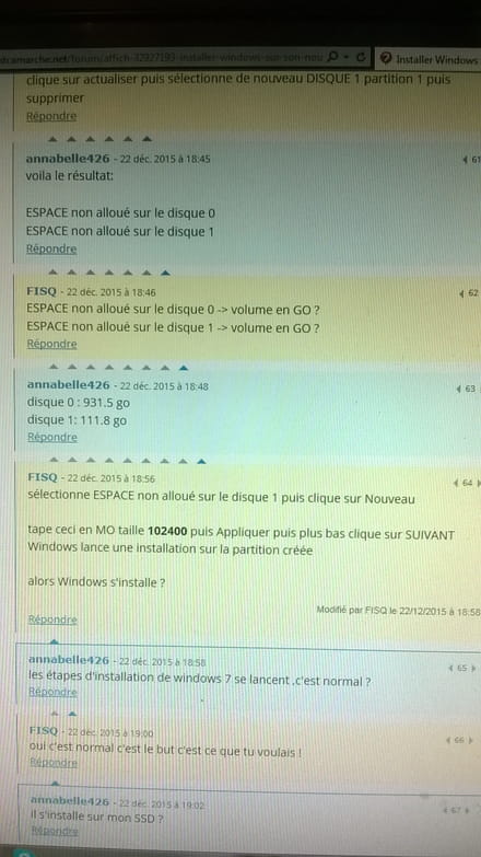

J'ai réussi à lancer le dvd installation Windows 7 ,je voudrais l'installer sur mon SSD,c'est bien le disque 1 Partition 1 ?
http://www.hostingpics.net/viewer.php?id=89950520151222152315.jpg

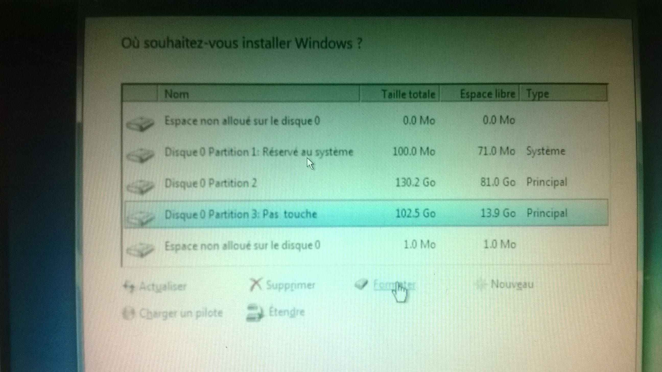

Bon,j'ai formaté le disque 1 partition 1 (vu qu'il y avait la licence Windows 7 que j'ai mal installé hier).Le disque 1 partition 1 est donc vierge.
http://www.hostingpics.net/viewer.php?id=26751120151222155709.jpg

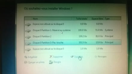

annabelle426 Messages postés 446 Statut Membre 2
J'ai formaté aussi le disque 0 partition 1 :
http://www.hostingpics.net/viewer.php?id=69010720151222160802.jpg
Bon je m'arrête là pour pas faire de bêtises.
J'attends ton aide FISQ,à ce soir 19H comme prévu ;)

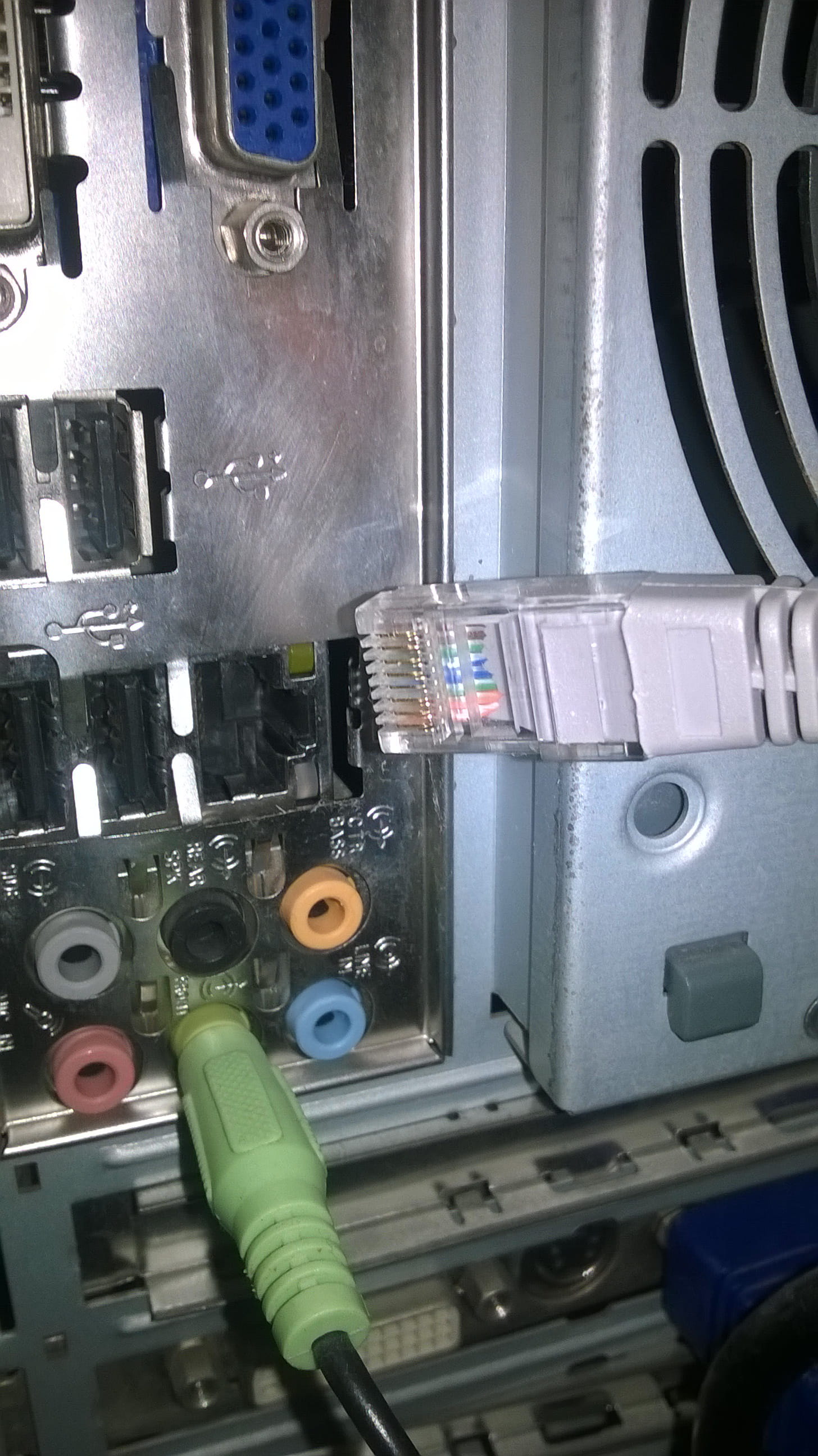

as-tu ceci " RJ 45 " cable connexion Ethernet " 8 broches" ?
Voir magasin de bricolage rayon " téléphonie/réseau/internet " code RJ 45 nombre de lamelle dorée "8 " -> pour ne pas confondre avec une autre fiche RJ
Tu as monté ton PC donc il existe une carte réseau avec la sortie RJ 45 femelle
Avant de lancer quoi que ce soit relier ton PC et Modem avec ce type de cable pour placer à jour Windows et les pilotes PC !

Utilisateur anonyme
ok
sélectionne DISQUE 0 PARTITION 1 puis FORMATER puis supprimer
dit moi quoi ?
annabelle426 Messages postés 446 Statut Membre 2 > Utilisateur anonyme
je l'ai formaté et supprimé,il n'apparait plus à l'écran.
Utilisateur anonyme > annabelle426 Messages postés 446 Statut Membre
ok
DISQUE 1 PARTITION 1 puis FORMATER puis supprimer
envoie une capture merci !
je l'ai formaté et supprimer,il est toujours présent.
clique sur actualiser puis sélectionne de nouveau DISQUE 1 partition 1 puis supprimer

tu disais que ton PC était relié vers le modem RJ 45 cable
Windows détecte automatiquement le périphérique " Modem" mode Ethernet !

Disque 0 partition 1 système réservé HDD
Disque 1 partition 1 SSD
recommencer ce n'est pas un problème ,Annabelle a le disque Windows
ou activer la partition sous DISKPART
PHIL2K , tu es contributeur moi à ta place je supprimerai les interventions inutiles donc les miennes !
phil2k Messages postés 11152 Date d'inscription   Statut Contributeur Dernière intervention   2 336
Système réservé sur disque 0 , le PC va bouter sur le HDD .
Allez , je suis pas vache :
Démarrer sur le PC
Lui faire supprimer toutes les partitions
Arrêter le PC.
Débrancher le HDD , ne laisser que le ssd
Lancer l'installation directement sur le disque ssd , sans créer de partition.
Ne pas brancher la prise réseau , ça ne sert à rien pour le moment.
Une fois l'installation faite , lancer le cd de la carte mère , installer les pilotes avec .
Brancher la prise réseau , finaliser .....

La carte réseau est intégré non ?
Demain je vais voir au niveau du dvd d'installation (pour les pilotes) de la carte mère .
Utilisateur anonyme
carte réseau intégrée sur la carte mère
non c'est moi qui l'ai mis. ?
MSI Contrôleur réseau Realtek 8111G
Connecteurs externes -
Port(s) RJ-45 (Ethernet) 1
vérifie dans la boite un CDROM marqué MSI motherboard -> " CARTE MERE "
