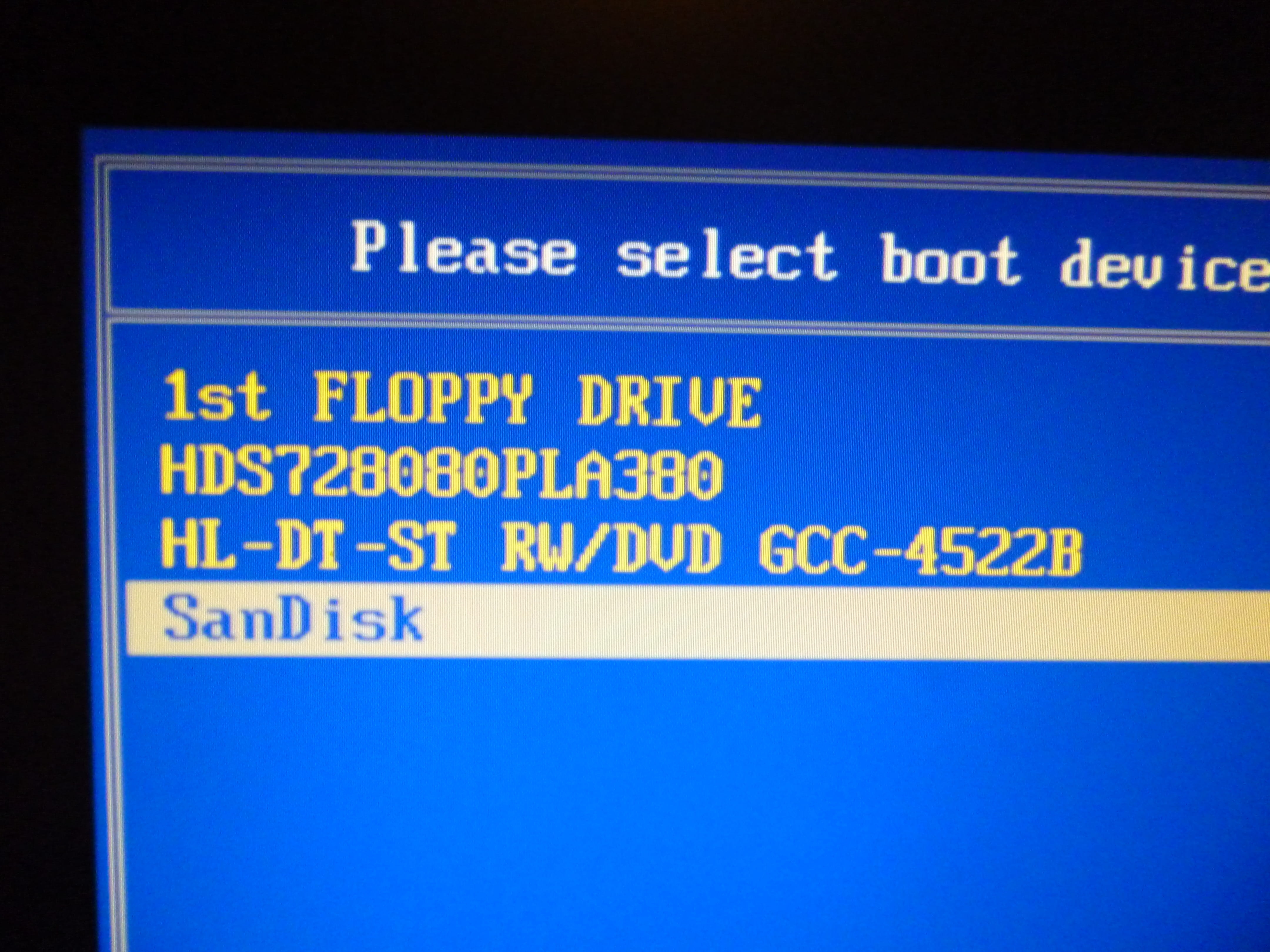

    exemple de page de boot:
    http://static.commentcamarche.net/www.commentcamarche.net/pictures/VhX6XNAhmbGy5dCmnBOkSraydz0NQOtOgLzV3IAXaQMcjEfnBg7ZmPnwwTVSTiOU-p1000938.png
    bon la c'est un vieux y a pas les clé usb mais c'est une page dans le genre...
