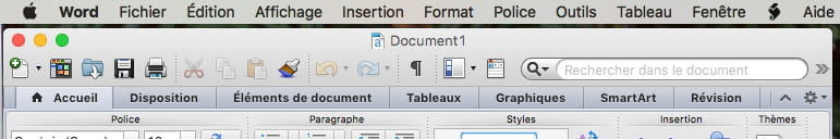

  3. dede74000 Messages postés 26996 Date d'inscription   Statut Contributeur Dernière intervention   5 370
    Les barres d'outils, sous El Capitan, sont ainsi, Word ouvert et Finder seul, je n'ai pas trouvé, dans les préférences de Word, l'affichage de Word dans la barre des menus, de façon permanente.
    (clic sur les images pour taille réelle)
