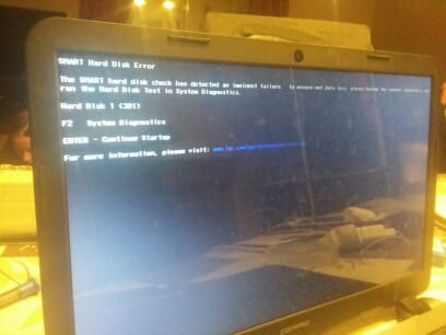

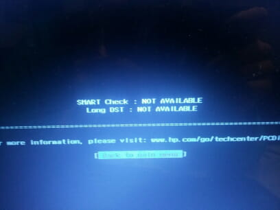

j'ai récemment changer le disque dur d'un ordinateur portable compac (hp) mais lorsque je l'allume, l'écran m'affiche cela :
Je fait ce qu'ils disent(f2 puis je teste le disque dur), et ca m'affiche ça :

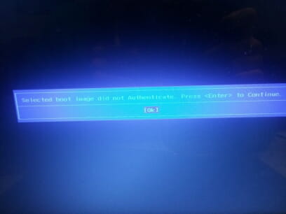

j'ai donc décider d'installer Windows, Avec un cd d'installation officiel et :

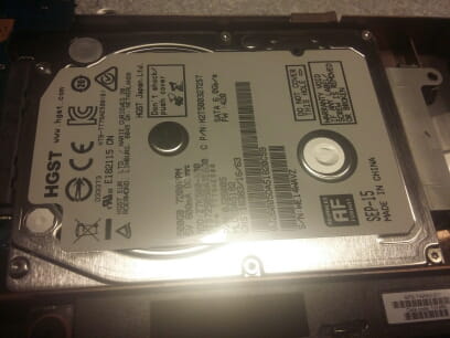

PS: si ca peut vous aider voici l'ancien disque dur :

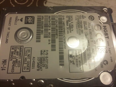

et le nouveau:

  1. l'ancien :
    et le nouveau :
    1. Sur certains PC de marque il te faut les Masters CD de la marque pour réinstaller un système.
      Le bios et le DDur sont Tatoués.
      Dans le dernier écran bleu il est demandé d'introduire une Image Disque.
      Est ce que ton ancien DDur est encore en état de marche ?
  2. non un est à 5400 t/m et l'autre a 7200 t/m mais ils sont de même marque

            Le 2eme disque est neuf , ou d'occasion ?
            Les smart erreurs indiquent des erreurs sur le disque .

            Il faudrait mettre disable le secure boot dans le Bios ..

          3. bonsoir, après multiples tentatives, je n'arrive pas à accéder au BIOS (quand je le démarre je tapote la touche, soit f10, suprr ou echap, dites moi si je fais une erreur) voilà je ne sais pas quoi faire. en tout cas merci pour vos réponse.
            1. Pour le bios c'est normalement F2 au démarrage si tu est sous Win 7 ou en-dessous.
              Mais sur ta première image il est marqué erreur de DDUR.
              (Smart Harddisk error)
              Donc il me semble que ton DDur n'a pas les mêmes normes que ton premier DDur

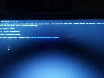

            4. j'ai essayer, ca ne marche toujours pas. Je tombe directement sur l'écran qui me dit :
              mais je pense qu'il n'y a aucune entrée clavier entre le moment où je l'allume et le moment ou cet écran s'affiche... Je pense que c'est mort... tient moi au courant si tu trouve une solution, en tout cas merci.
              1. Tu as de nouveau ce Smart Hard Disk error; et le disque peut ne pas être compatible avec ton pc, ou le système (le DVD ) d'installation n'est pas valable.

            5. oui cest en debrancahnt tout les disques, est ce possible que ce soit au niveau de la pile de la carte mère comme j'ai pu le lire sur certains forum ? ou bien de nappes mal branchées ?
                C'est bizarre qu'il trouve ses smart erreurs sans disque branché .
                Peut etre un probleme avec la pile .
                Mais il faudrait mettre les parametres du bios par défaut , et , pour ca , entrer dans le bios .

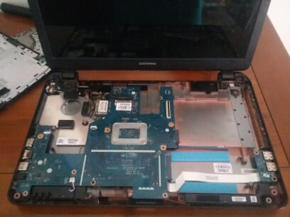

            6. oui, il faudrait y rentrer mais impossible... est ce possible qu'un autre espace de stockage soit installer âtre part dans le pc ?
                pour le savoir , il faut l'ouvrir .
                C'est quelle marque/modele ?
              2. C'est un compac hp, modèle : 15-s019nf. Je l'ai déjà ouvert comme ca :

                il n'y aurait pas une carte sd dans le lecteur de cartes ?

              Ben , franchement , je vois pas trop ..
              Sans disque , ni sd card dans la machine , il detecte des smart erreurs ..
              Ou alors , il a gardé ces informations, et les ressort tant qu'on ne les a pas effacées.
              Il faut arriver a aller dans le bios ...
              des la mise en route , il faut tapoter les touches , les essayer une par une :
              esc,suppr(ou del) , F1,F2,F3,......F12
              ca devrait marcher , quand meme ..

                Pour démarrer Setup Utility (BIOS), démarrez ou redémarrez l'ordinateur, appuyez rapidement sur la
                touche echap, puis appuyez sur la touche f10
                tiré du manuel , http://h10032.www1.hp.com/ctg/Manual/c04400232 , page 60
                Si ca ne marche pas , je ne vois pas de solution ..
