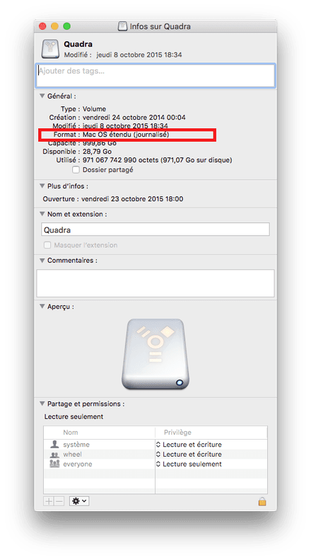

    Fais un clic droit sur le disque pour le sélectionner et demande à Lire les informations. la fenêtre d'info te donnera son format actuel.
    exemple :
    Bonne Journée :-) - Francis

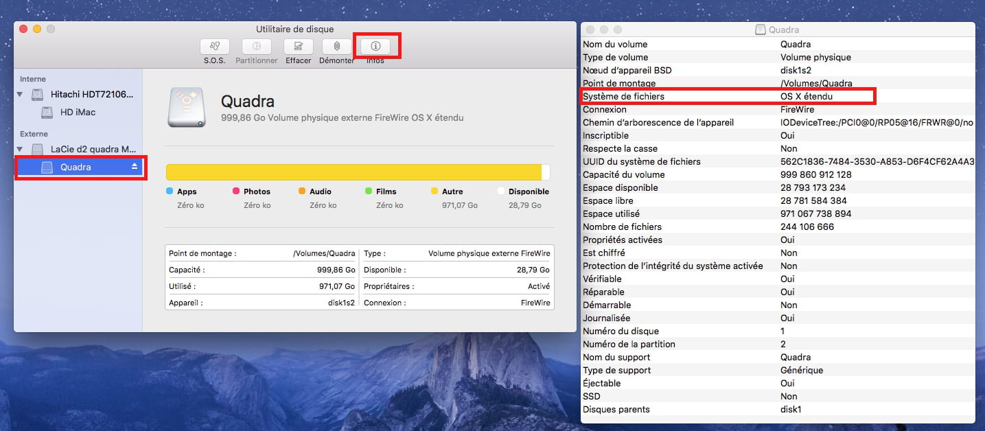

  3. j'ajoute que la procédure indiquée par site12 pour connaitre le format n'est pas bonne, elle à proscrire. Elle risque de provoquer un formatage non désiré.
    Si on utilise Utilitaire de disque au lieu de faire comme je l'ai dit, bien plus simple, il faut utiliser le bouton Infos, et non le bouton Partitionner pour connaître le format.
