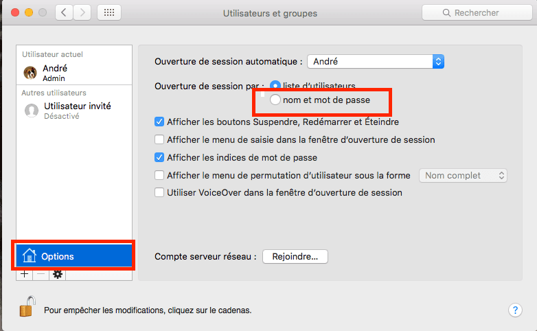

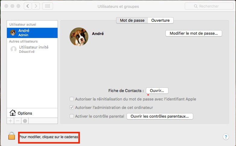

Depuis menu pomme/Préférences système/clic sur Utilisateurs et groupes, tu arrives sur cette fenêtre :
Tu sélectionnes ton compte, tu cliques sur le cadenas, tu entres ton mot de passe administrateur, le cadenas va s'ouvrir, tu cliques sur Options et, dans la fenêtre qui s'ouvre, tu décoches la case qui demande le mot de passe.
Tu cliques sur le cadenas pour le refermer, ce qui évite les fausses manoeuvres.
