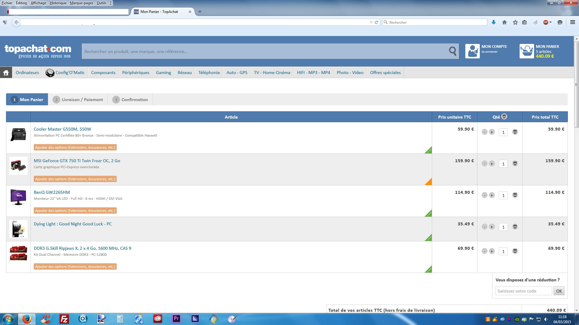

    2. Je vais tester en remettant mon ancienne carte graphique et ancienne alimentation de 300w vendu avec le pc. Si le pc s'allume j'en serais certain.
      J'espère qu'elle est encore garantie topachat, elle a moin de 1 an, 5 mois je pense... Peut être qu'elle était pas assez puissante pour le pc ? Ou un défaut
    3. C'est possible qu'elle ne soit pas assez puissante, m'enfin 550W c'est quand même pas mal, ça dépends un peu des composants que vous avez a côté.
    4. Je confirme Alimentation HS, mon ancienne alim fonctionne.
      Je contacte le service client topachat. Je ne sais pas pourquoi elle à lâchée,une idée ?
