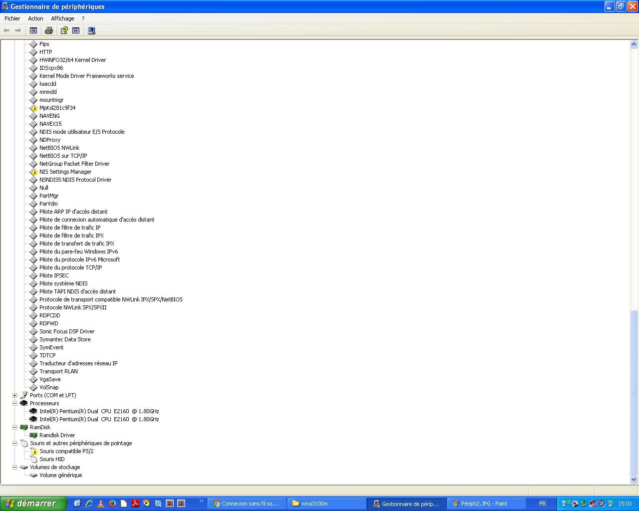

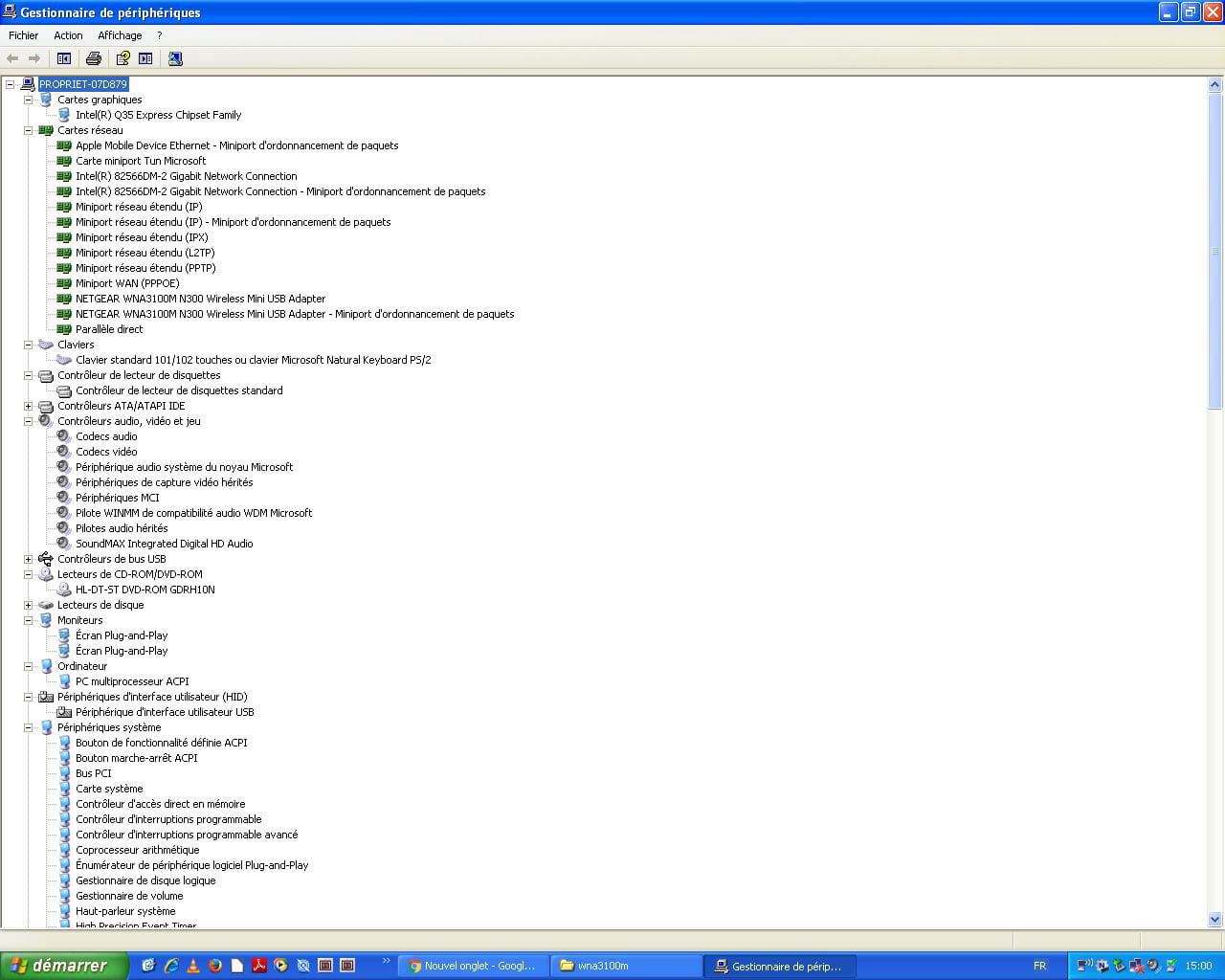

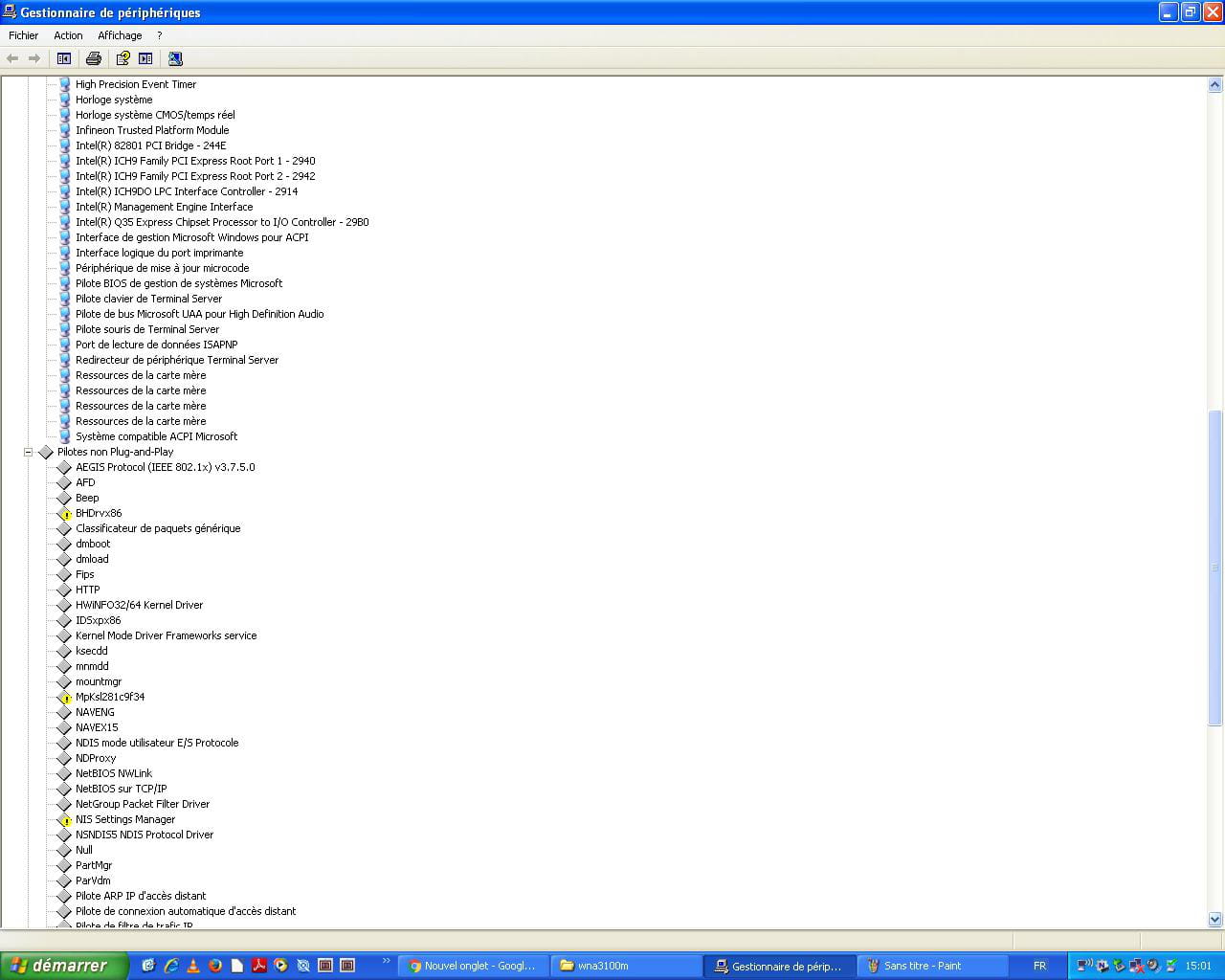

On m'a suggéré d'installer de nouveaux pilotes, notamment pour les installations non plug and play. Où les trouver, s'il vous plaît ? Je vous livre ici trois images de mes périphériques.
