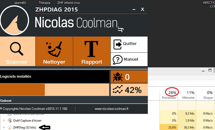

      Je ne suis pas certain qu'un scan abime le pc ... Dans ce cas je pense qu'il serais bien de désactiver son antivir au cas où un scan se lance automatiquement ... ;)
      • 26% c'est pas énorme pour une scan qui dure 1mn15 ... ?
      1. Effectivement, on est pas certain... C'est de la précaution.
        Et s'il est vrai qu'il y a peu de chance pour qu'un ZHP diag entraine la chauffe de trop, celle ci peut arriver sans prévenir.
        Et comme de toute façon un dépoussiérage sera a faire si rien a été fait depuis 3 ans...
        Et sinon juste par soucis de méthode :
        Le pourcentage d'occupation n'indique en rien la température du processeur. Il est complètement variable selon la machine. un i7 aura un pourcentage forcément plus bas qu'un AMD E1 (ok je prends les extrêmes mais c'est pour l"idée)
        A moins que les 26 % indiqués proviennent d'un processeur super faible?
        Il faudrait demander les températures, ça serait plus pertinents.
        Enfin, il est fort probable qu'on ait des infections + un nettoyage a faire ;-)
