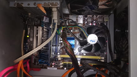

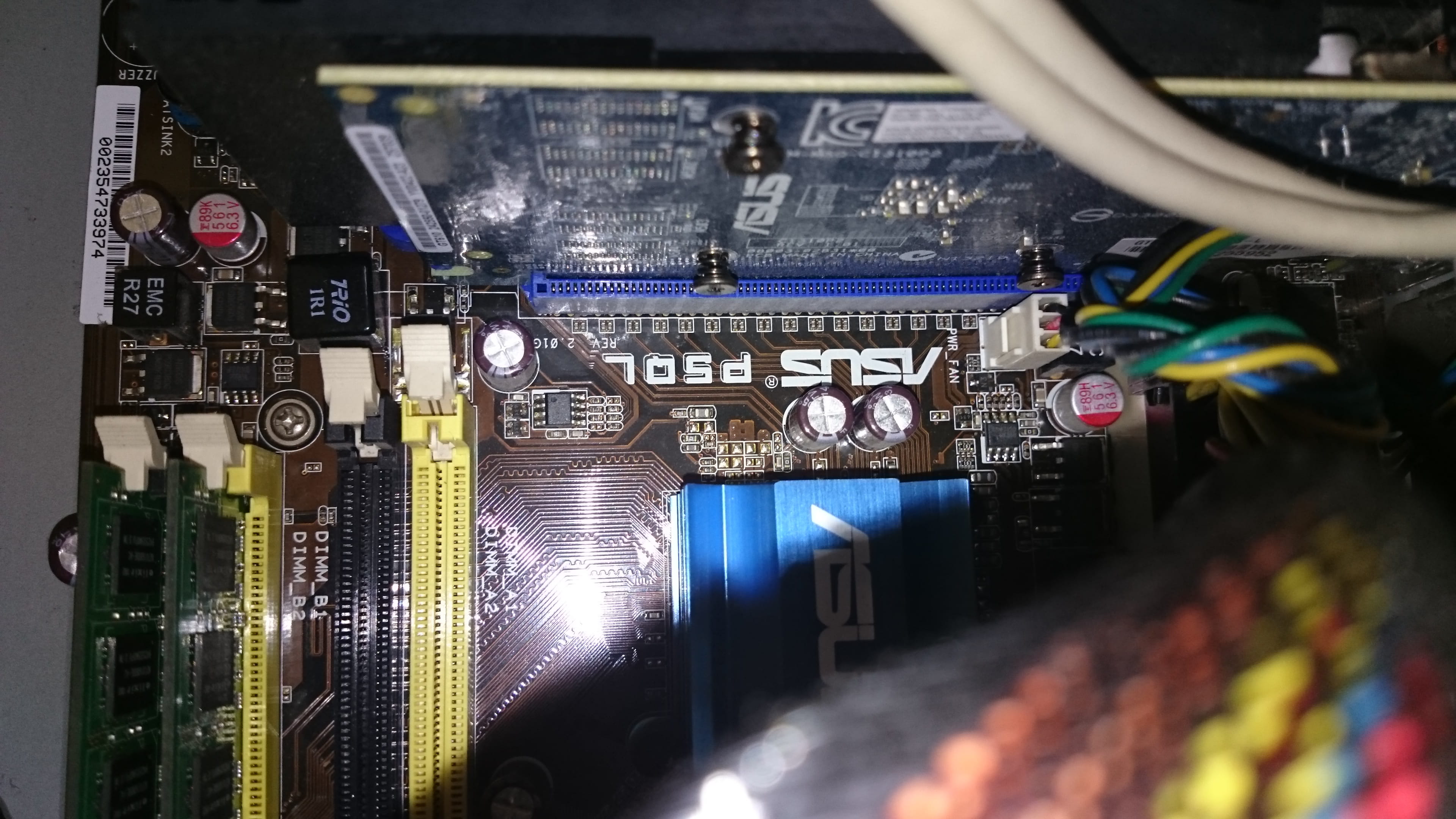

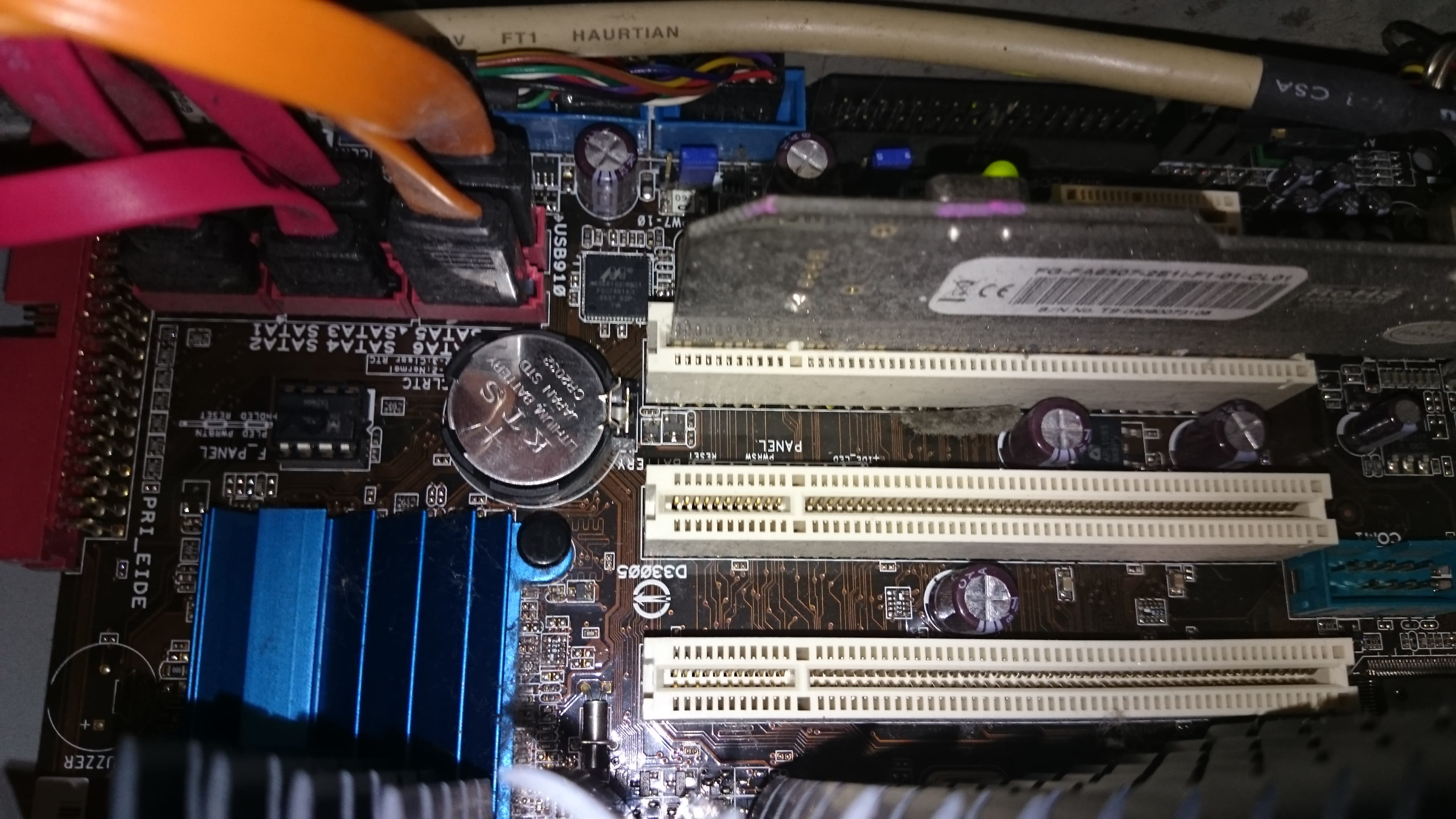

      @reynald71ok! Dans un premier temps, il faut ouvrir la tour pour avoir une idée de l'état des composants sur la carte mère. Tu prends une photo le plus nette que tu peux, ce qui m'intéresse c'est de voir l'état des condensateurs sur la carte mère 'petit cylindre debout '.

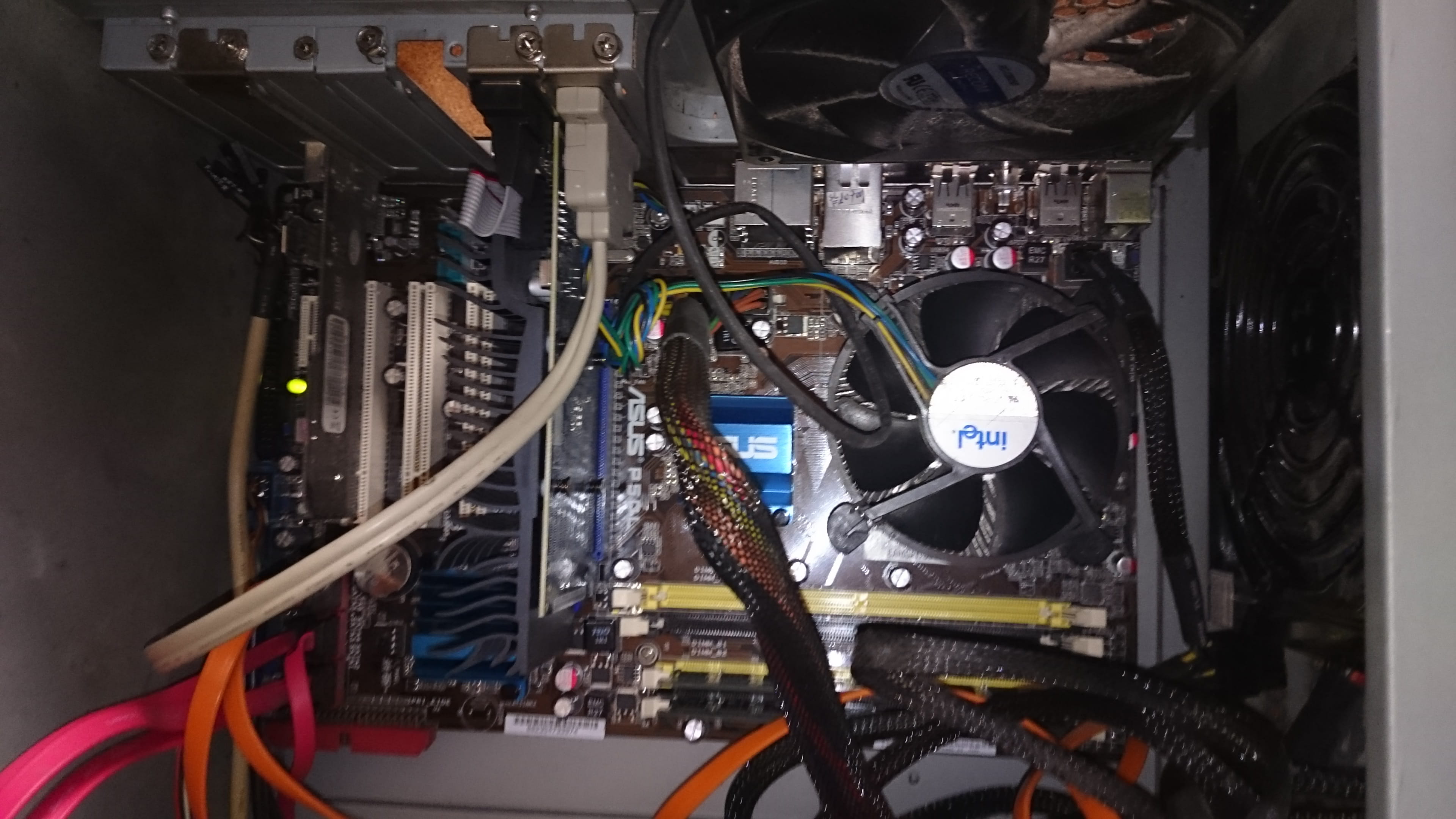

  2. voila les photos j'espère quel sont bien visible !!!! a de plus je viens de m'apercevoir que le voyant reste allumer !!!!! voir photo merci et il ne démarre
    pas .
      de visu je ne vois pas d'anomalie, mais il faudrait que tu contrôle toi même si tu vois des condensateurs bombés sur le dessus. Après il ce peut que ce soit ton alimentation qui est des signes de fatigue. Et pour procéder par élimination il te faut une autre alimentation.
