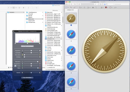

  2. Pour les icônes système et applications incluent, il faut modifier l'icône qui se trouve dans les ressources de l'application elle même, par exemple recolorier les originaux, ou remplacer les originaux par un fichier de même nom et même dimension... je conseille de travailler sur une copie, et de garder l'original sous le coude...
    exemple :
    1. Merci pour vos précisions, mais je ne sais pas trouver où sont les ressources de l'application...! malgré votre copie d'écran contents/resources....
    2. Il faut faire un clic droit sur l'application et demander à ouvrir le contenu du paquet...
