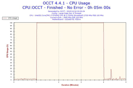

Bonjour Messieurs dames,
J'ai acheté un Gigabyte portable P55v4 il y a quelque mois sur LDLC. L'ordi pour naviguer sur le net est parfait, mais le soucis arrive lorsque je lui demande de pousser un peu pour de la 3D, jouer ect...
J'ai une MASSIVE baisse de fréquence de mon CPU (mon i7 5700HQ en turboboost passe de 3.5 MHz à un pitoyable ~758 Hz, pareil pour la tension: 1.337 v de base, ~0.6 v en throttling) et de GPU (tension constante mais le clock passe de 2500 Hz à 340 Hz) En FULL charge, ce qui entraine une baisse de FPS et un étrange phénomène: mon ordi passe de "en charge" à "sur batterie" avec la luminosité qui change...
Ceci m'a fait me dire que cela venait de l'alim, mais j'ai fait des tests avec OCCT tout de même...
Et là surprise, AUCUN problème en full charge avec le CPU, il termo-throttle très légèrement mais supporte la charge sans soucis:
(CCM aime pas mes pics d'OCCT, je les met dans un folder google: https://drive.google.com/drive/folders/0B5Q4ZuXSbiZeZDM4MHNHaFpCWjA?usp=sharing )
J'ai également fait un Power Supply test, avec cette fois d'énorme variation et de problèmes ! J'ai très franchement jamais vu un truc pareil, je pensait pas que c'était aussi grave:
https://drive.google.com/drive/folders/0B5Q4ZuXSbiZeY0FZbmtZZXhIaFk?usp=sharing
A ce moment là je me suis dit que c'était l'alim et j'était près à contacter le SAV Gigabyte. J'ai fais un test GPU juste pour voir, et les problèmes sont apparues également !
https://drive.google.com/drive/folders/0B5Q4ZuXSbiZeVU1mZHpyQXpjbmM?usp=sharing
Si quelqu'un sais analyser mieux que moi ces graphs, je suis preneur pour l'avis d'un expert! GPU ou alim? (Ou autres d'ailleurs je ne sais pas...)
Je veut savoir ce qui cloche dans mon ordi avant de le renvoyer en SAV, Gigabyte s'étant mis dans l'idée que remplacer un composant par un autre largement moins chère mais overclocker était normal, j'ai pas envie de voir ma Nvidia 970M remplacer par une 960M overclocker si le problème venais de l'alim' !
Tout les drivers à jours même le BIOS poussière faite même si l'ordi est récent.
Merci de votre aide
edit: Pour ajouter à la confusion, quand j'utilise Throttlestop en disable turbo, les soucis sont moins régulier)
edit2: Pour le fait que le CPU throttle alors qu'il est à 20% de d'utilisation dans le GPU test c'est possible que ce soit du à un BD Prochot ou au système Optimus qui repercute le soucis sur les autre composant de l'ordi non?
