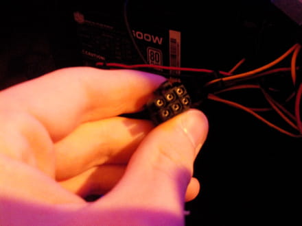

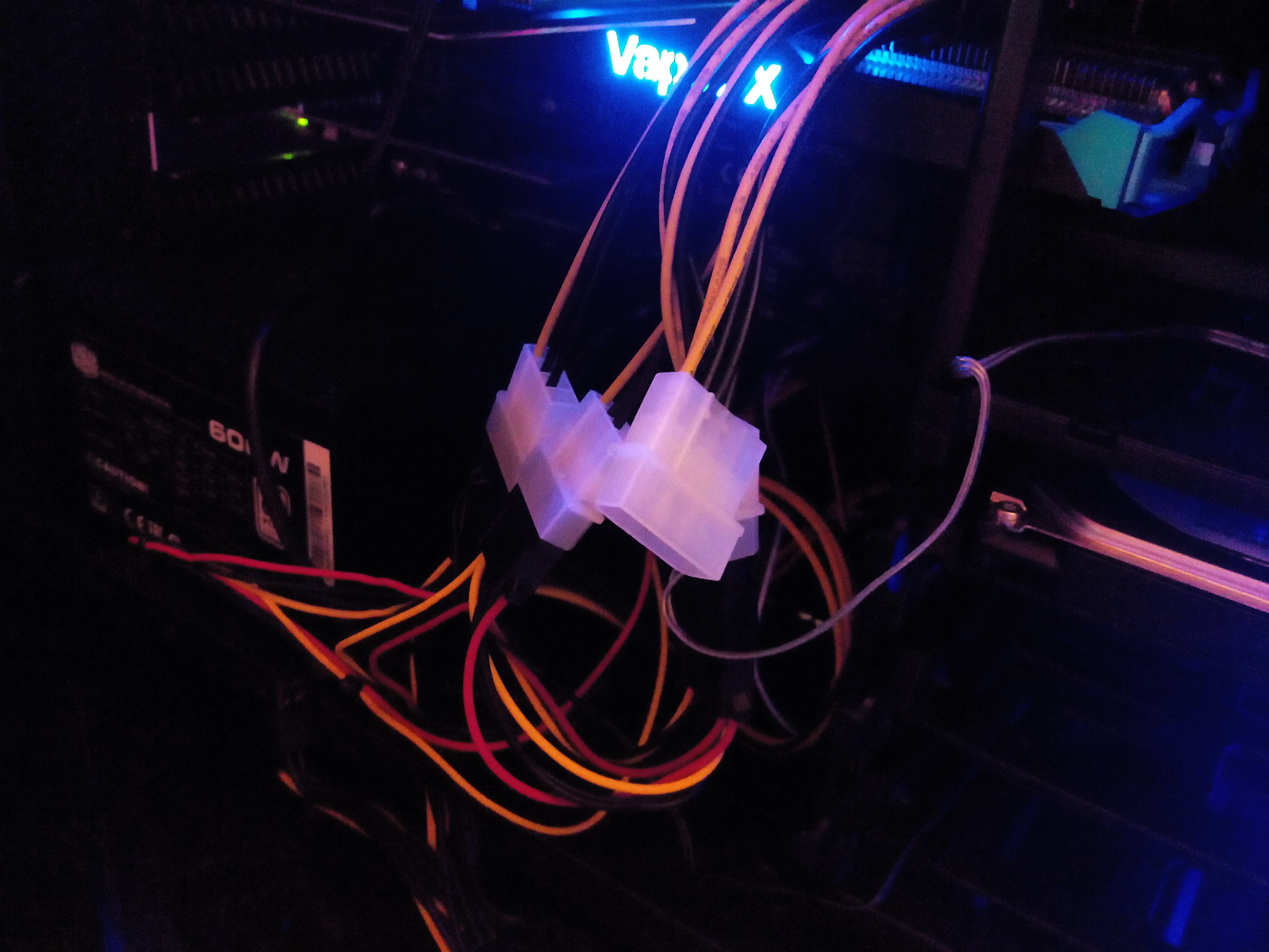

    2. Alors il y a une photo avec ce qui devrait être brancher et l'autre avec la broche qu'il me reste.
      1. Ah mais moi ce que je branche sur la carte ce sont les broches Peripheral parce que y'a que celles-ci qui rentre et sur la boîte de l'alim il y a bien marqué qu'il y en a que 3 ...
      2. Contributeur
        Logiquement sur la deuxième photo, c'est la PCI-Express pour la carte graphique et il doit y avoir un 2 pins accolé au cas où.
      3. @Djo La ForceOui effectivement mais j'en ai même pas besoin de toute façon ça se branche pas sur ma carte graphique... :(
      4. Contributeur
        Sur la fiche technique de ton alimentation c'est bien amrqué que tu as deux 8 pins PCI-Express, impossible que tu ais branché autre chose dessus... Et ça va à la place des adaptateurs hein.
      5. @Djo La ForceOui il y a marqué 6+2 pin x2 mais c'est vrai qu'il y a pas mal de pci qui me servent à rien mais de toutes façon je peux pas les mettre sur ma carte graphique... La seule chose qui rentre dans les prises ce sont les molex.
    3. Enfait je suis obligé de brancher ma carte graphique avec les 3x molex de l'alim.
