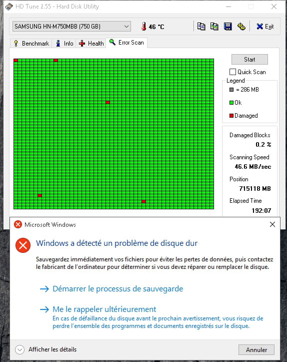

  2. voila le résultat du scan:

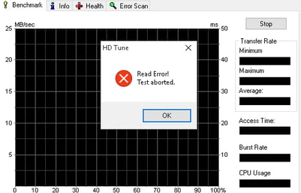

      Je te propose te tester le disque dur afin de pouvoir l'exclure des problèmes d'entrer.
      Télécharges HDtune, fait un scan complet depuis l'onglet "error scan"
      Ensuite, assure toi que rien d'autres n'est lancé sur ton ordi et fait un test benchmark.
      Tu posteras les 2 résultats ici.

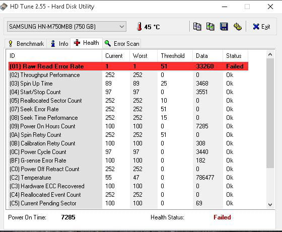

  3. voila le résultat du scan
    1. Ton disque dur a l'air sacrément mal en point ! C'est un PC portable ? tu le déplaces sans l'éteindre ?
      Pour l'instant on en reste la pour les tests
      => les tests de disques "stress" le disque. Un disque dur endommagé peu lâcher durant ce "stress" donc on sauvegarde, et après on test.
      a. A ce stade, faut que tu sauvegardes au plus vite toutes tes données sensibles. As tu un disque dur externe ?

    3. Après la sauvegarde, on fera un test avec l'outil constructeur.
      => Il devrait en résulter un code erreur qui donnera une panné précise.
      si ça n'est "que" des secteurs défectueux, on pourra faire
      => une écriture de zero avec l'outil constructeur
      => un formatage de bas niveau.
      Les secteurs défectueux seront marqués inutilisable. Par contre ton disque sera bien ralentit, et, il pourra casser de nouveau. IL NE SERA PLUS FIABLE
