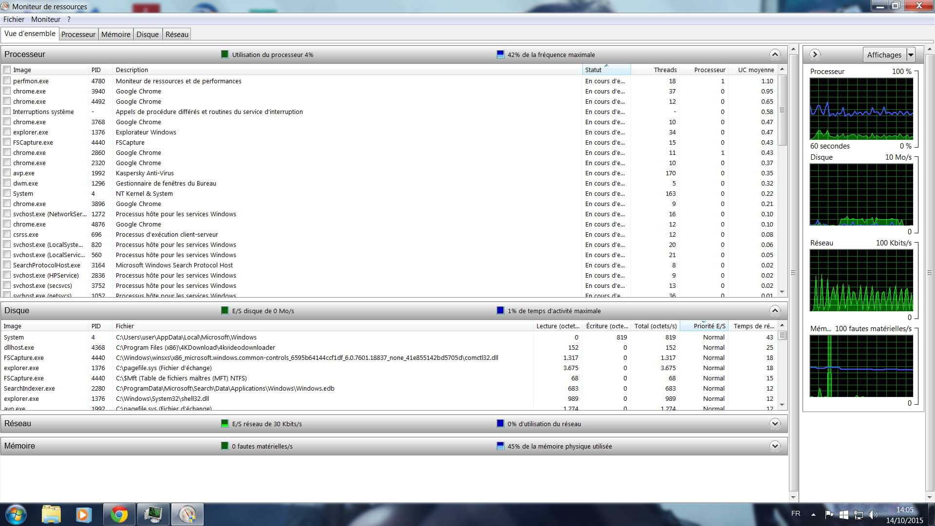

Une capture d'écran du moniteur de ressources avec les processus triés par utilisation CPU serait pas mal.

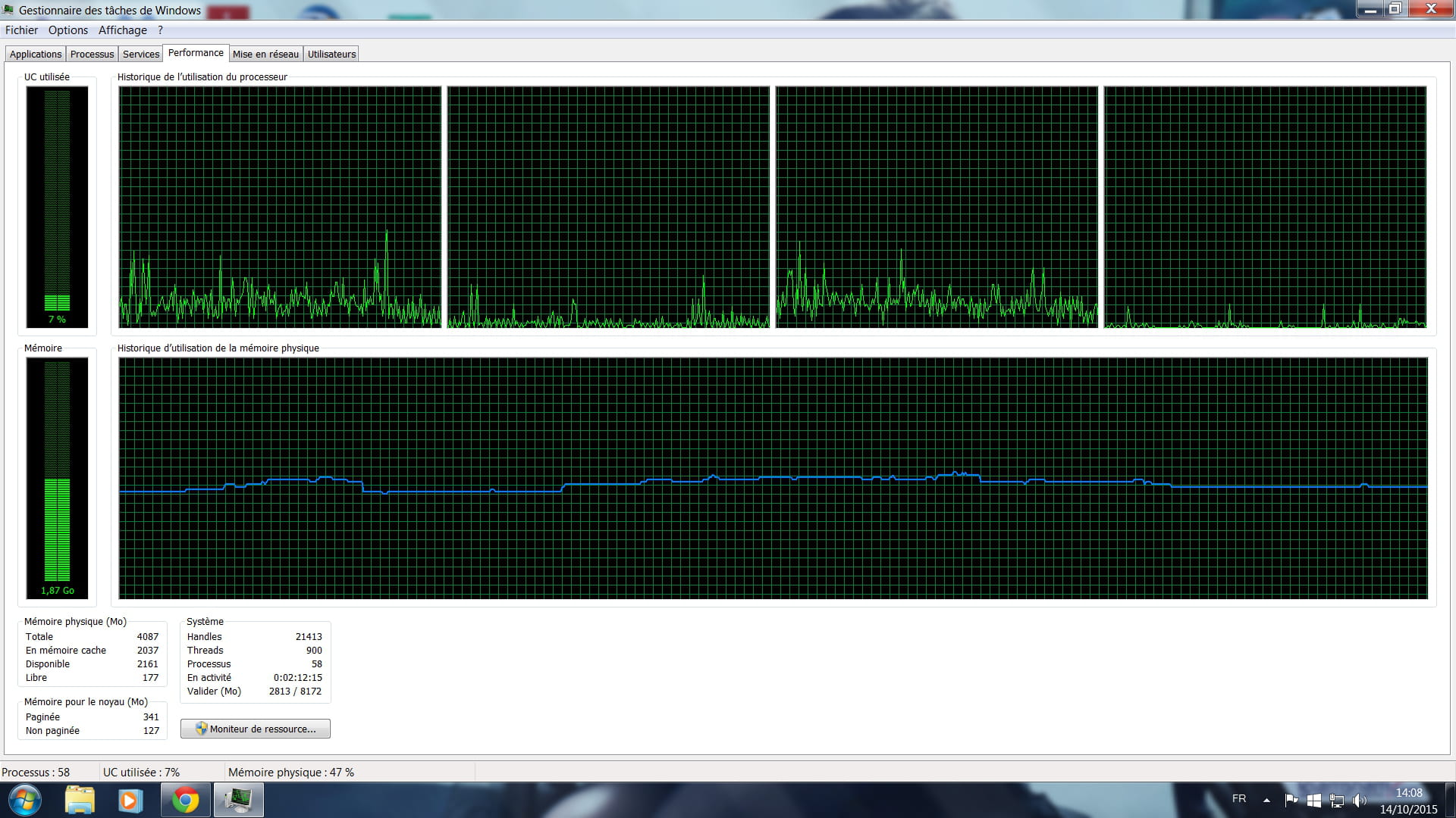

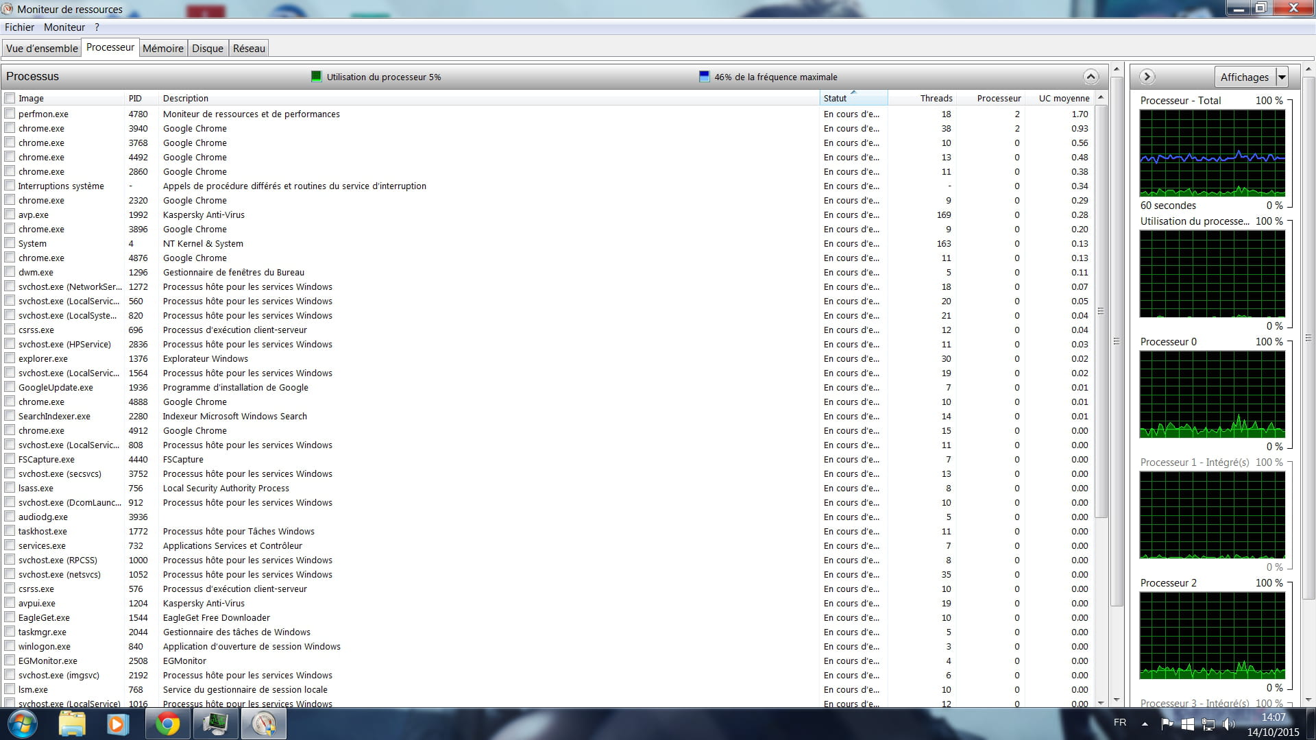

ModérateurFaut cliquer sur les colonnes sur lequelles tu veux trier.
Là c'est trier sur Status, du coup, pas terrible.
Sinon rien d'anormal, à part peut-être la courbe bleue sur la CPU.

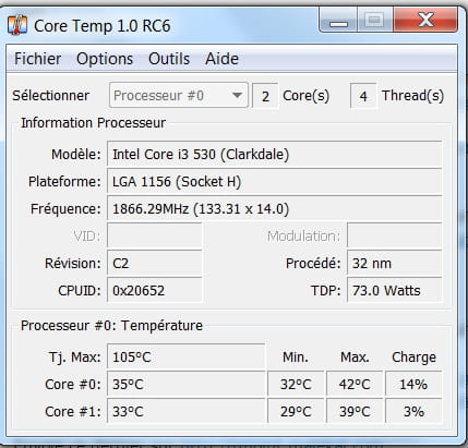

Installe Real Temp ou Coretemp, vois à combien monte la température de l'ordinateur lors de son utilisation.
Elle ne doit pas dépasser les 60 degrés.
Si possible fournis une capture d'écran de Real Temp/CoreTemp.

J'ai fais CoreTemp, voici le screen:

ModérateurRien d'anormal,
