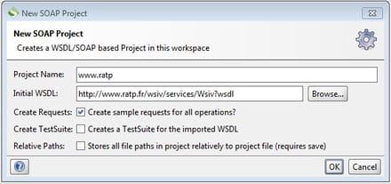

      Dans SoapUI je ne connais que deux ou trois fonctionnalités, mais en gros :
      Tu créés un nouveau project avec File > New Project (Ctrl+N)
      Cela interprète le wsdl et lit les différentes méthodes disponibles.

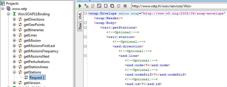

      Si par exemple tu cliques sur getStations > Request1, une requête pré remplie s'affiche :
      [http://static.commentcamarche.net/www.commentcamarche.net/pictures/epBfFKp4UKw2JDhMco1zU0WNXancuaB4ZPM68YY4UQl5DasAuIxxXEgTL0DcdA3b-soap-get-stations.png [image:http://static.commentcamarche.net/www.commentcamarche.net/pictures/epBfFKp4UKw2JDhMco1zU0WNXancuaB4ZPM68YY4UQl5DasAuIxxXEgTL0DcdA3b-soap-get-stations.png|773px||center]|fancy]
      Il faut remplacer les valeurs
      si nécessaire, sachant qu'il y a beaucoup d'options qui peuvent ne jamais te servir et que tu peux donc supprimer de la requête.

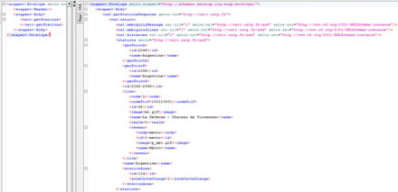

      Une fois la requête remplie, tu appuies sur le bouton vert pour envoyer la requête au serveur de la ratp qui va te répondre ce que tu lui as demandé. Exemple :

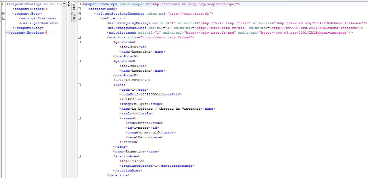

      Après faut un peu décortiquer pour comprendre le résultat, mais sur l'image on peut voir par exemple la station Argentine, ses identifiants, la ligne à laquelle elle appartient (ligne 1), etc.
      Toutes ces données, notamment les identifiants, permettent d'interroger les autres méthodes du web service. Tu peux bien sûr l'interroger avec un programme via le protocole SOAP
