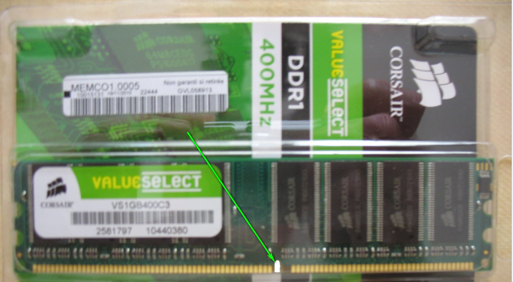

                    1. Hormis les caractéristiques, les performances: DDR1, DDR2, DDR3, le détrompeur vers le centre n'est pas placé au mème endroit (flèche verte, détrompeur en blanc)
                      J'ai même celle-ci DDR1 en 1Go "neuve". Cela m'étonnerait que tu trouves ça en magasins maintenant et même sur la toile. Je dis bien "neuve", jamais servi, jamais ouvert.
                      La photo n'est pas de bonne qualité, j'ai fait ça en rapido )))
