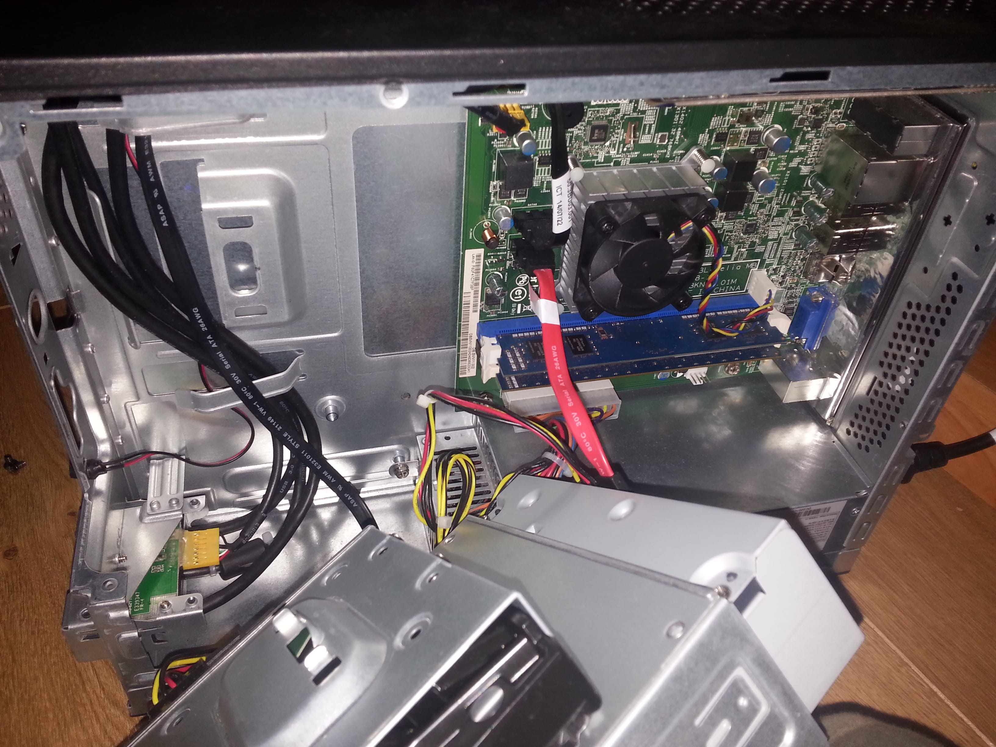

bonjour,
voici limage de mon pc enfaite j'ai acheter se pc il a 1 ans est je avait pas trop de moyen financier pour me payer un bon pc alors j'ai acheté ce pc acer aspire xc-115
et je voudrais amélioré mon pc au pas a pas et pour sa je suis obligé de changer le boitier car il a pas beaucoup de place pour mettre des composant plus mieux donc je voudrais des renseignement comme je pourrais faire pour changer le boitier et de transfère tous dans le futur boitier plus grand . merci d'avance

  1. athena223 Messages postés 14406 Date d'inscription   Statut Contributeur Dernière intervention   2 807
    Le probléme avec se type de pc c'est que tu peu pratiquement rien récupéré pour faire un upgrade.
    Car la si tu veux changer de boitier tu devra changer en même temps d'alimentation et peu etre même de CM ( a vérifier car on ne peu pas bien voir sur la photo ).
    Peux-tu précisez la ref de ton pc ? acer aspire xc-115-xxx il y a 3 chiffres qui suivent.

      Donc dans le cas présent lors du premier achat tu devra prendre :
      - Boitier
      - Alimentation
      Dans un second temps :
      - Processeur
      - Carte mère
      - Carte graphique
      Tu peu " recyclé " :
      - Graveur DVD
      - Lecteur de carte
      - Disque dur
      - Cable Sata
      - Licence Windows
      Avec un peu de chance tu pourra revendre ( CM/processeur etc ) quand tu les changera.
      Si tu as l'intention de faire du jeux plus tard
      - Boitier seul format ATX ( standard au final ) ( 30-35€ sans alimentation)
      - Alimentation 450W de qualité
      exemple ( entre 45 et 55€):
      Corsair CX430 Bronze - 430W
      FSP Fortron HEXA Plus - 500W
      Corsair VS450 - 450W
      Pour le reste viens faire un tour ici quand tu aura les finances car il y a tellement de sortie que le rapport qualité/prix evolu tous le temps ou presque.
