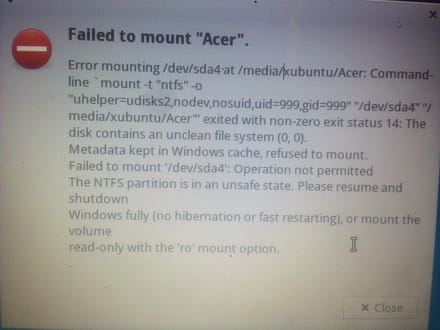

        1. Merci beaucoup pour vos réponses !
          Malheureusement je n'ai pas/plus de CD d'origine.
          J'ai donc fait une clé USB avec un Ubuntu et j'ai booté dessus.
          Malheureusement, celui ci n'a pas l'air de reconnaitre mon disque :
          Merci d'avance de me dire si on pouvait essayer autre chose ?

              Je n'ai toujours pas réussi à solutionner le problème. Quelqu'un a-t-il une autre idée ? :)
