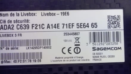

      -- Il y a une plaque d'identité sous ta LiveBox... qu'y a-t-il d'écrit dessus..?
      Envoie une photo..
  4. CaptainRaclet Messages postés 10 Statut Membre
    Voilà la photo le l étiquette de ma box.
  6. jeannets Messages postés 28454 Date d'inscription   Statut Contributeur Dernière intervention   Ambassadeur 6 618
    OK,
    Donc c'est la LiveBox 3 FR ou LiveBox play de la marque SagemCom... Cette Box fonctionne avec la ligne téléphonique ADSL et pas en 3G ni 4G
    -- Ton faible débit ne peut s'expliquer que par la distance trop longue qui sépare ton habitation du central Téléphonique... probablement 3 ou 4 km.
    A moins que ton contrat soit ainsi convenu avec Orange; petit débit.
    Essaie de t'informer et de regarder autour de toi et aussi les lignes dans la campagne... si tu peux le confirmer.
    Le test Speedtest.net avec liaison filaire reflète bien le débit de ta ligne...Contrairement à la wifi qui a des pertes en ligne et qui peut aussi etre connecté à une mauvaise borne wifi... En liaison filaire, ce n'est pas le cas.
