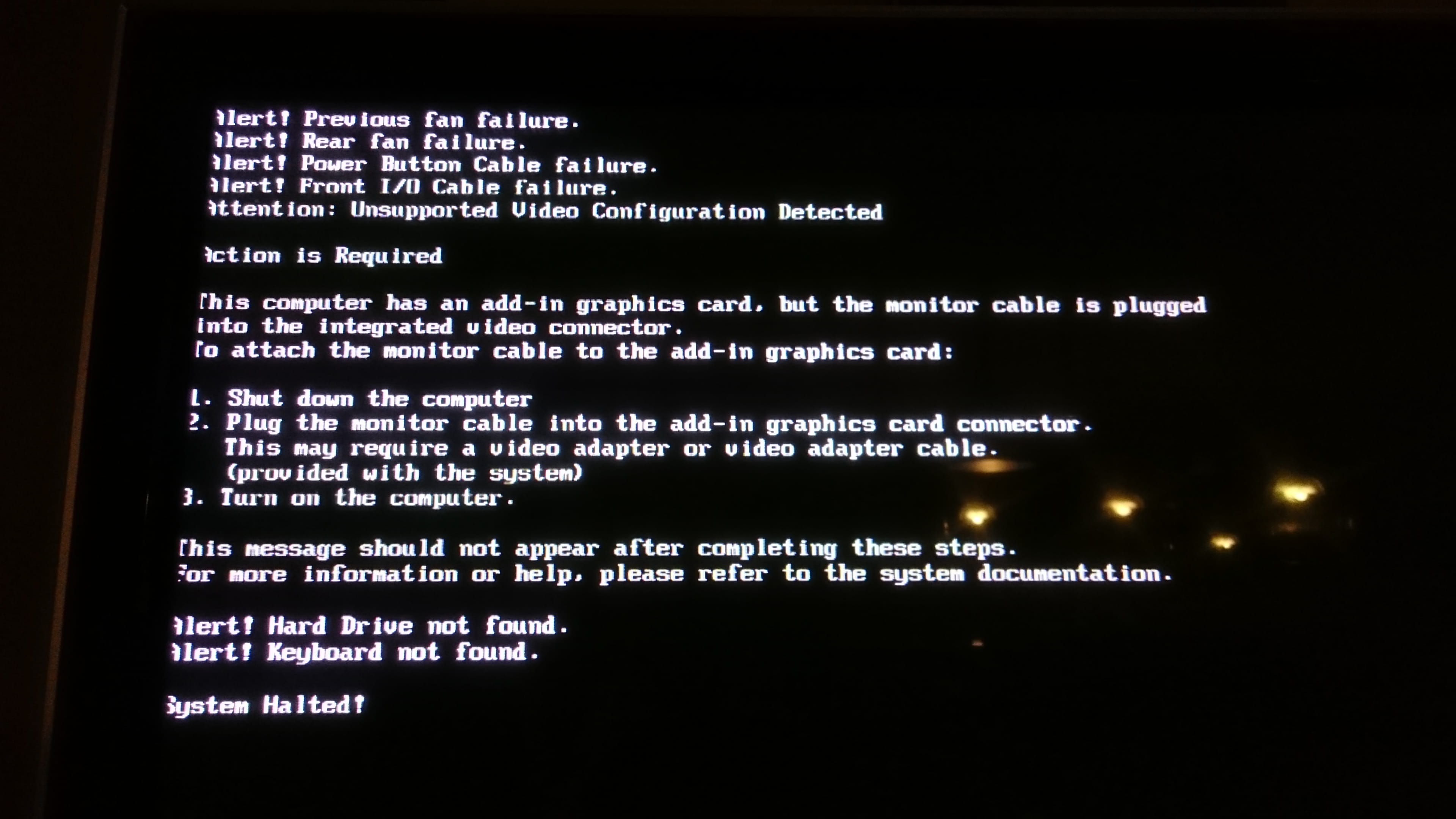

Hier j'ai monté un vieux pc ( tout bien ) mais quand je l'allume j'ai des erreurs ( je pense que c'est du à l'ancien windows qu'il y a sur le HDD)...
Comment faire ?

    La première chose qui est dite, c'est d'éteindre l'ordinateur et de brancher le moniteur sur la carte graphique additionnelle et non sur le chipset graphique intégré à la carte mère.
    Après il est indiqué que ni le disque dur, ni le clavier ne sont détectés.

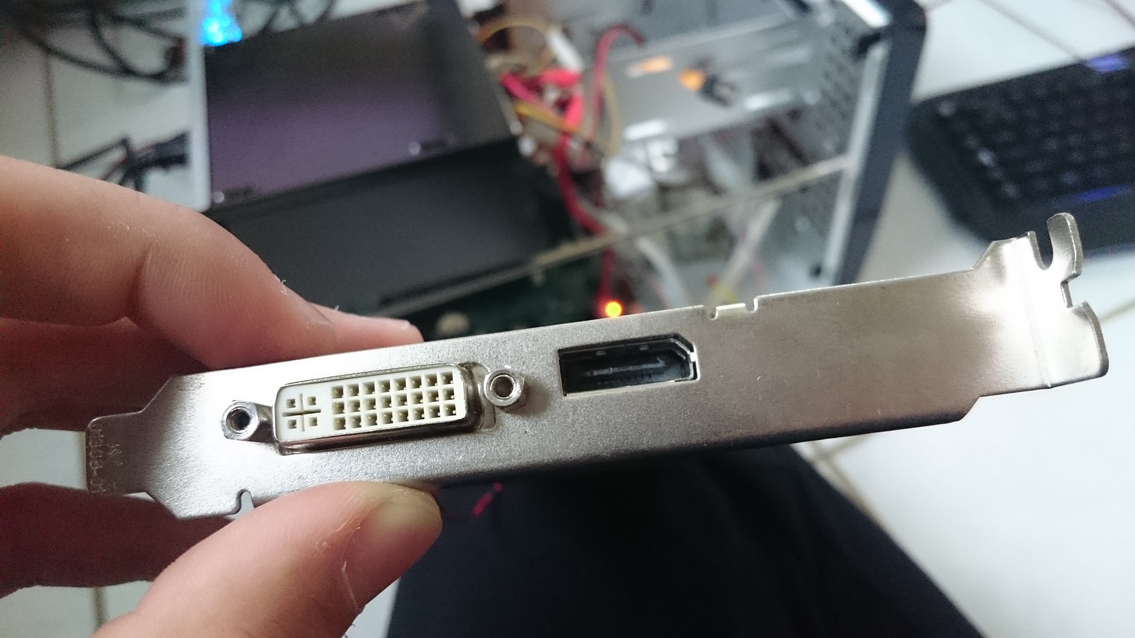

      Le problème c'est que le port hdmi de la carte graphique est pas le même que celui de la carte mère... genre la carte mere c'est un port normal et celui de la carte graphique est un peu carré à la fin ( il ressemble fortement à un port hdmi ! ) donc je ne peux pas bancher le port...
    2. MaxGix Messages postés 5389 Date d'inscription   Statut Contributeur Dernière intervention   2 371
      Ok, mais vu qu'elle ne sert pas autant l'enlever de l'ordinateur, ça fera ce problème en moins.
    3. Hepow Messages postés 163 Statut Membre
      D'accord mais je pourrais l'ajouter par la suite ? :d

      Si tu la mets dans le pc sans y brancher d'écran, elle ne sert à rien, donc il faudrait trouver un adaptateur pour y brancher le moniteur à la fameuse prise.

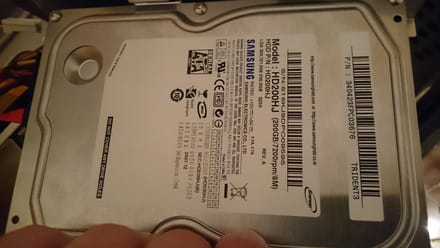

      Concernant le disque dur d'après la photo il n'est pas du tout détecté pour le moment.

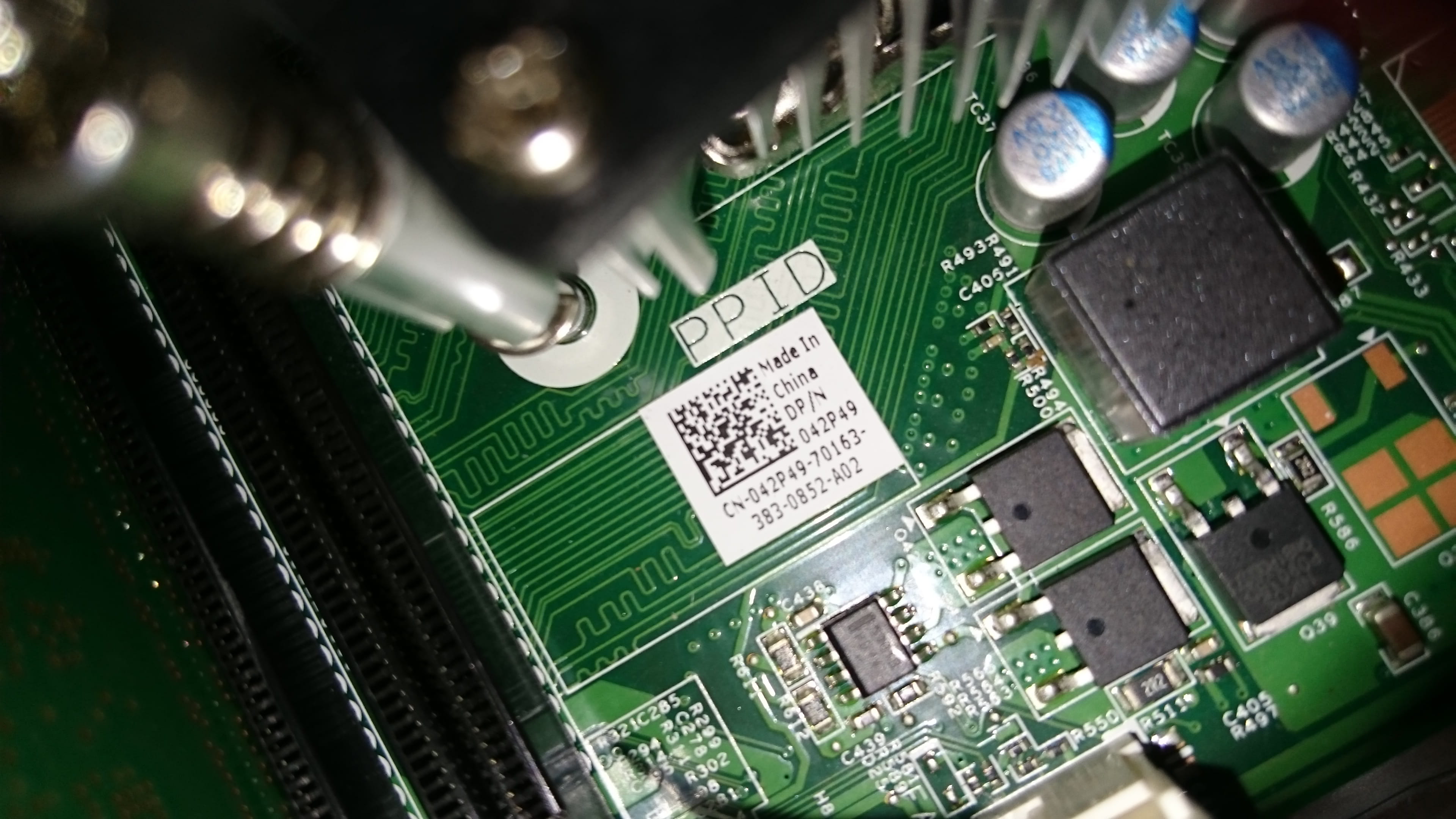

      Est-ce que tu peux nous dire la marque et le modèle des différents composants du pc ?

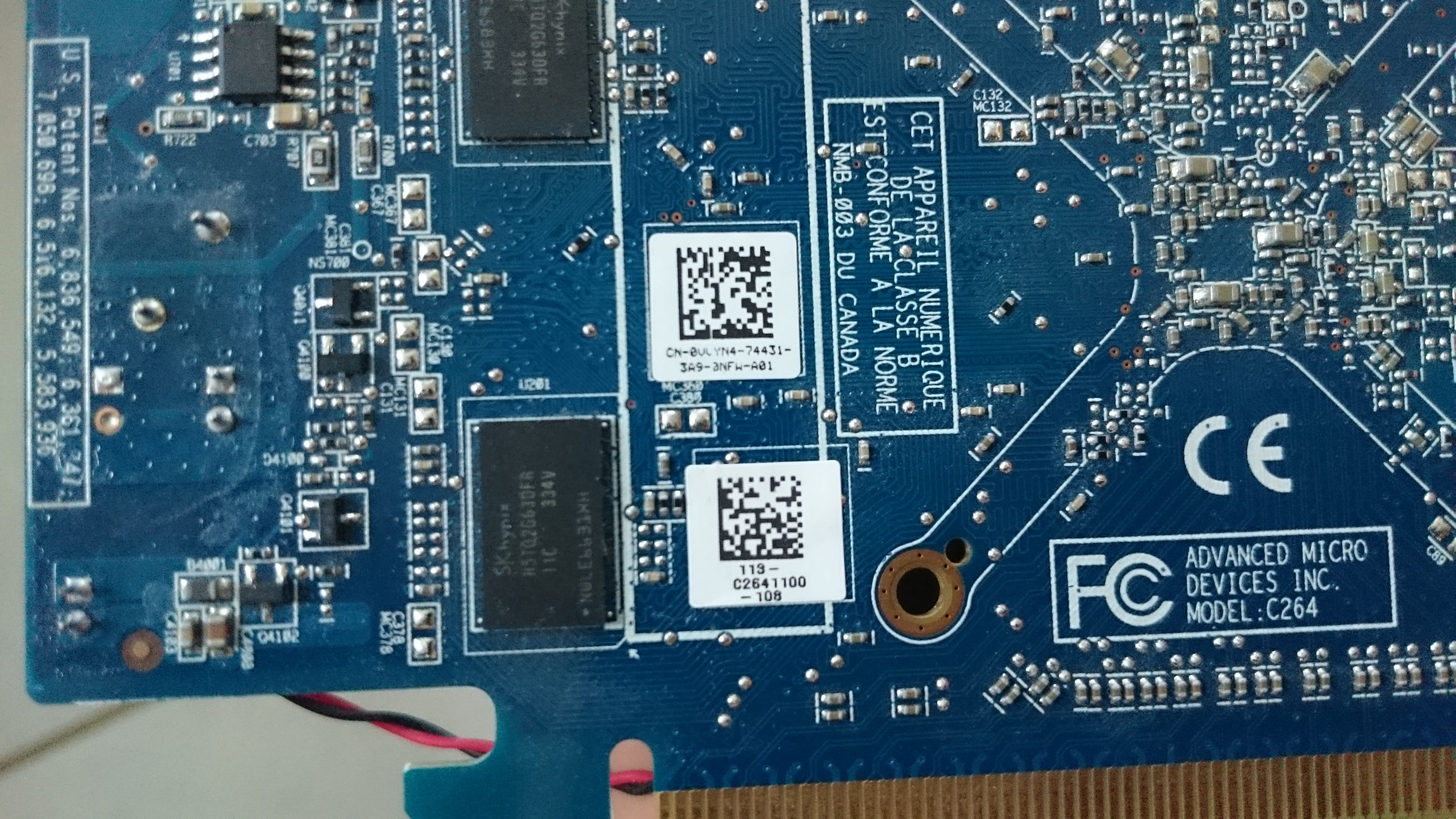

      Vu que c'est plus ou moins réglé, envoies une photo des prises présentes sur la carte graphique. Si tu connais la marque te le modèle aussi, ça pourrait être utile.

    Voilà !
