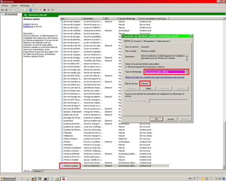

Salut.
En ce qui concerne les MAJ, le problème vient peut-être du fait, lors de l'install de Win7, que les MAJ n'ont pas été configurées.
Le mieux est de vérifier si le service Windows concerné est démarré:
NB: le mieux est d'être administrateur
1- appuyer (et resté appuyé) sur touche Windows + touche R et relâcher
2- une fenêtre "Exécuter" s'ouvre
3- taper services.msc puis Entrée
4- en bas, double clic sur le service Windows Update > vérifier s'il est démarré (sinon, le démarrer!) et vérifier le type de démarrage (Automatique ou Automatique (début différé)):
