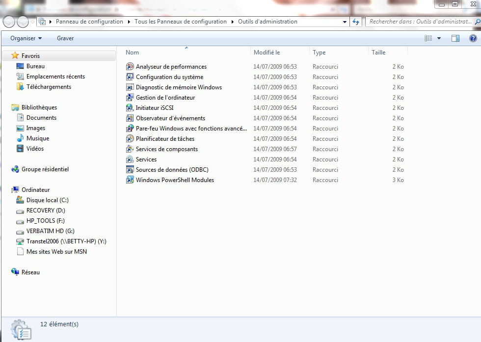

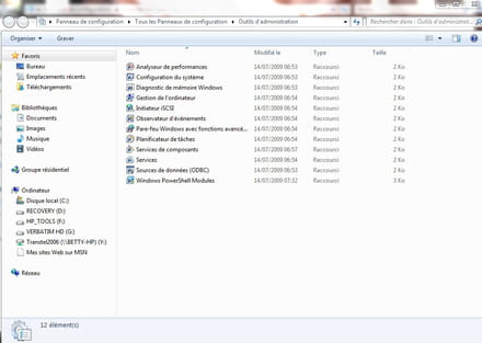

      Merci pour ta réponse, mais je n'ai pas l'outil nettoyage de disque dans les outils d'administration

        1. Bonjour.
          T'inquiètes. . . moi non plus je ne l'ai pas. Tape dans la recherche ... nettoyage de disque ... et ouvre le en tant qu'administrateur. Après le nettoyage des fichiers temporaire et autres, une nouvelle fenêtre va s'ouvrir. Clique sur options puis sur supprimer les anciens points de restauration.Il n'est pas rare de gagner plus 10 Gb. La solution de Phil est je pense tout à fait efficace ( perso je n'ai jamais faite ) et peut être plus rapide.
