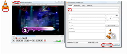

    Tu peux tenter avec vlc si tu penses que le problème vient d un détail
    dans le fichier..
    Ouvre ton fichier avec vlc si à la lecture le nom ne correspond pas à celui du fichier que tu as renommé,clic sur "outils",clic sur "général".
    De la tu as les infos sur le titre .
    Supprime le titre et renomme "01" ou autre.
    puis tu verras apparaître "écrire les méta-données"
    clic dessus.
    Tu ouvres ton fichier à nouveau avec vlc pour voir si le titre correspond à ton renommage.
    si le titre n apparaît pas à la lecture sous vlc.
    clic sur "outils"
    clic sur "préférences"
    sous "montrer une infobulle au changement de média" tu sélectionnes
    "toujours"
    Puis tu clic sur "enregistrer" tu ouvres à nouveau ton fichier pour voir
    si le renommage est conforme.
    à essayer donc.

  6. Utilisateur anonyme
    j ai renommé une vidéo en 01.Malgré cela le nom de l artiste apparaît
    sur vlc.Je change le titre sous vlc et j enregistre.
    Après ce n est pas forcement le problème que tu rencontres.
    J ai une ancienne version de vlc.
    Peut être aussi que le titre est incrusté dans la vidéo (simple suggestion)
    slts
