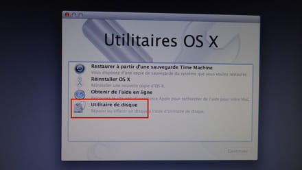

    Essayes de démarrer sur la partition de secours (Recovery HD, tout en maintenant les touches cmd et R enfoncées, jusqu'à l'arrivée sur la fenêtre des utilitaires :
    Tu lances utilitaire de disque, tu sélectionnes ton disque dur/menu SOS et tu fais une réparation du disque puis, dans la foulée, une réparation des permissions. Tu redémarres normalement.
