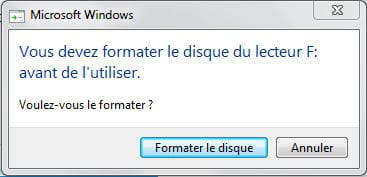

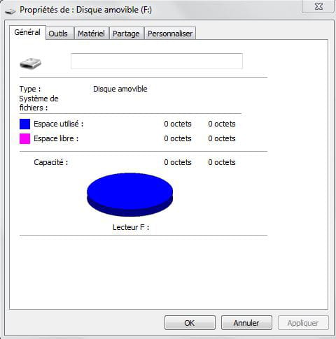

- Est-ce que tu utilises le même ordinateur (est-ce celui à l'aide duquel tu as déjà transféré les photos vers la clé USB)
--> Non, les photos ont été copiées sur un autre PC.
> La clé USB apparaît-elle dans Ordinateur ou pas
> Si elle apparaît dans Ordinateur et si tu cliques dessus pour y accéder arrives-tu à l'ouvrir et si cela reste impossible dis moi, stp, quel est le message d'erreur qui s'annonce
> Quelles sont les informations que la Gestion des disques affiche au sujet de cette clé USB (format, partitions etc.)
Merci pour les captures d'écran, Choub74170.
Si Windows te demande de formater la clé USB apparemment celle-ci a perdu son système de fichiers (format). Comme le système de fichiers sert d'intermédiaire entre l'OS (en l'occurrence Windows) et le lecteur (la clé USB) pour permettre aux deux de communiquer entre eux, Windows demande de remettre un format qui pourrait restaurer la communication.
Le disque dur externe connecté à ton PC, va, stp, dans la Gestion des disques (appui simultané sur les touches Windows+R > taper diskmgmt.msc > Entrée) pour vérifier quelles sont les infos y annoncées. Je présume que le format est devenu RAW (brut et illisible pour Windows).
Le plus souvent un re-formatage pourrait remettre la clé en utilisation mais va virer les données stockées sur la clé. Pour retrouver les contenus il semble qu'on pourrait envisager des procédés alternatifs tels que les suggestions de cet article : https://forums.commentcamarche.net/forum/affich-37640569-recuperer-des-donnees-sur-disque-dur-et-cle-usb ou même un Linux Live CD, par ex.
