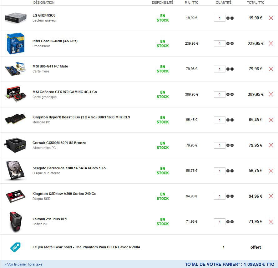

  1. Pour te donner une idée à 1100€ ça donne ça, par contre il n'y a pas Windows qui coûte 110€ sur Amazon et est en promo à 58€ sur cdiscount ^^ Comme du coup tu as en gros 100€ de plus je te conseilles ce processeur au lieu du i5: https://www.ldlc.com/fiche/PB00148533.html
    Lecteur CD: https://www.ldlc.com/fiche/PB00185740.html
    Processeur: https://www.ldlc.com/fiche/PB00166696.html
    Carte mère: https://www.ldlc.com/fiche/PB00148589.html
    Carte graphique: https://www.ldlc.com/fiche/PB00174305.html
    RAM: https://www.ldlc.com/fiche/PB00145156.html
    Alim: https://www.ldlc.com/fiche/PB00140712.html
    Disque dur: https://www.ldlc.com/fiche/PB00126128.html
    Disque SSD: https://www.ldlc.com/fiche/PB00144000.html
    Boîtier: https://www.ldlc.com/fiche/PB00157514.html
