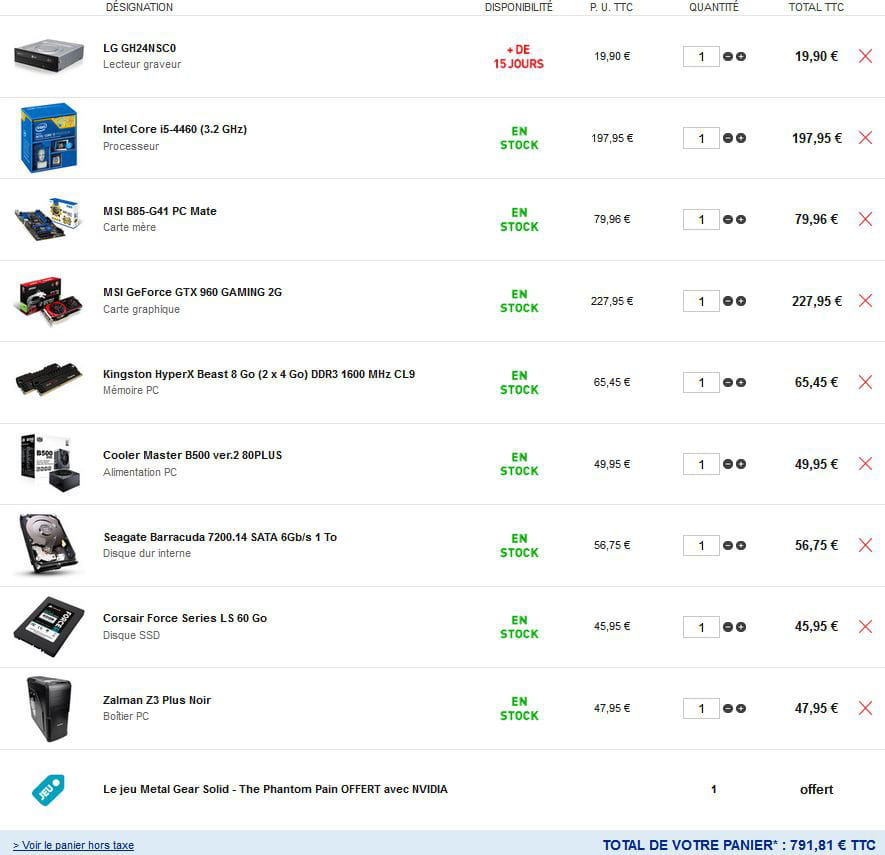

    790€ sans Windows (qui coûte 110€ sur Amazon) ^^ Windows 7 pro est aussi en promo sur Cdiscount. Le SSD est juste hyper rapide donc tu peux installer Windows et les logiciels sur ce petit SSD et mettre le reste sur le disque dur normal, pour la carte graphique il faut préférer Nvidia quand on a ce budget :)

    2. Lucky-Luke87 Messages postés 1996 Statut Membre 49 > Grosminet1364 Messages postés 40 Date d'inscription   Statut Membre Dernière intervention
      Bonjour ^^ Une config évolutive ça ne veut rien dire parce qu'on ne sait pas ce qui va sortir dans ne serait-ce que 1 an, mais je crois qu'ils veulent dire qu'il faut éviter les pièces qui commencent déjà à être dépassées (même si elles sont moins chères). Ensuite un SSD est beaucoup plus rapide qu'un disque dur normal mais le problème c'est que pour rester dans le budget j'ai pu mettre un SSD de taille assez petite: en gros dessus vous pourrez mettre Windows, les logiciels et un peu de stockage de photos et vidéos, pour le stockage des jeux il faut au moins 240Go ce qui tourne autour des 100€ et le budget serait dépassé. Enfin à ce budget les cartes graphiques AMD sont déconseillées car elles chauffent plus (ce qui baisse les performances) que les cartes graphiques Nvidia . C'est d'ailleurs la même histoire avec les processeurs, les intel sont meilleurs que les AMD :)

    4. aledu35 Messages postés 2752 Statut Membre 408
      Par config évolutive, on entend surtout un config qu'on peut améliorer sans changer 36 composants. Pa exemple, ne prendre que 2 barrettes de 4 Go de RAM plutot que 4 barrettes de 2 Go. Cela laisse nous donne le même résultat (8 Go au total) mais dans le premier cas on laisse 2 emplacements libres pour rajouter de la RAM plus tard si ça s'avère nécessaire.
      Pour l'alim par exemple, on peut en prendre une un peu plus puissante pour par exemple prévoir un changement de carte graphique dans les années à venir.
      Pour les Go de ta carte graphique, 2 suffise, en mettre plus, surtout sur des petite carte graphique (entrée et moyenne gamme) c'est souvent commerciale. Celle que Lucky ta conseillé est très bien, le meilleur rapport qualité prix qui existe je crois =p
      Enfin sache que pour le SSD, cela ne va pas améliorer les performances de tes jeux, notamment les fameux "fps". On met l'OS dessus, 2/3 logiciels, mais pour le reste c'est pas forcement utile, donc pas la peine d'investir des cent et des milles (mais je répété un peux ce qui a déjà été dit...). C'est presque qu'un luxe le SSD mdr =)
    5. Lucky-Luke87 Messages postés 1996 Statut Membre 49 > aledu35 Messages postés 2752 Statut Membre
      Exactement ^^ La seule différence notable en jeux c'est le chargement des textures qui est un peu plus rapide sur GTA 5 mais c'est tout :)
